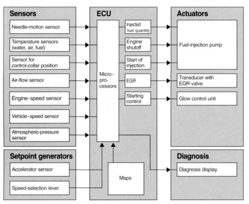

Nije bas tako,
svaki ECU sadrzi procesor i eeprom izmedju ostalog, procesor je upravljacka jedinica a eeprom je memorijska.
Procesor manipulise podacima iz eeproma koji se u ovom slucaju menjaju. Sadrzaj eeproma mora biti programski skladan radu procesora i njemu se prilagodjava
Setivsi se ove raprave slucajno sam naleteo na semu ECU-a.

@ drag vidis da sam lepo rekao kako funkcionise, hvala za potkrepljivanje shemom. :bravo:

a sto se tice komentara drugog, jeste za shemu, koja potvrdjuje sta sam rekao na predhodnim stranama za princip funkcionisanja ecu-a, i samog straha od chipovanja....
