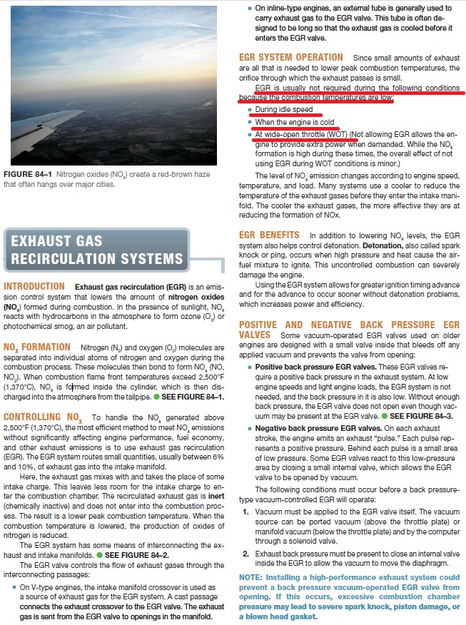

po ovom bi se tekstu reklo da je njegova funkcija sem u ove tri situacije mala ili ti zanemarljiva.
Postovi: 25257
Re: Zatvaranje EGR ventila
U ova tri nabrojana slucaja EGR je neaktivan.Aktivan je pri malom opterecenju motora, recimo kada se krstari nekom umerenom brzinom.

Nema sta da ga hladi kada je zatvoren, radi kao i da nema EGR, dakle radi sa punom kolicinom svezeg vazuha i goriva. Da jos jednom naglasim, pri hladnom motoru EGR je van funkcije.

Kako je neaktivan pri hladnom motoru? Zar nije bas tu uloga pri grejanju motora?
Postovi: 25257
Ne citas, ne citas kolega. Ulogu sam mu napisao na prosloj strani, a imas i sken iz knjige na ovoj strani malo vise.
