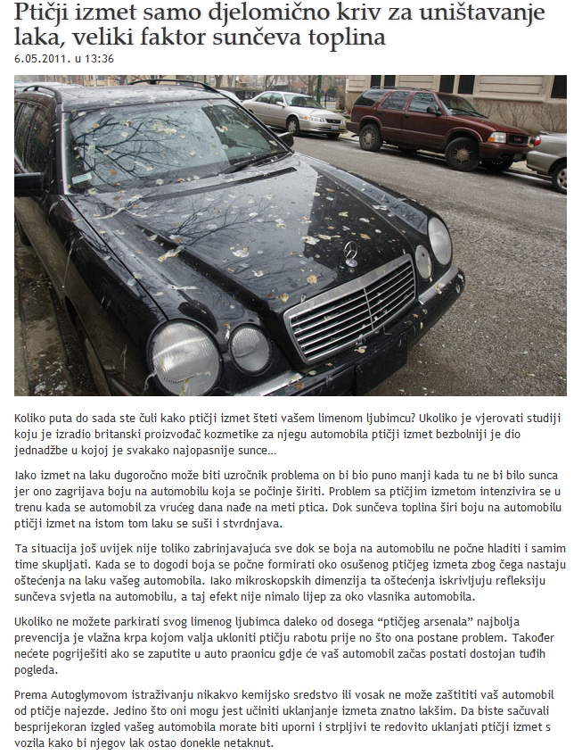

Čitao sam o tome i navodno nije fora u kiselini izmeta, kako se laički smatra, već u tome da se lak širi i skuplja prilikom promene temperature i da tada slepljeni izmet popunjava pore laka razarajući njegovu prvobitnu strukturu. Kada se ispere, iza njega ostanje sunđerasta površina. Vrućine su naročito kobne za tu kombinaciju.

Postovi: 10780
Re: Spržena boja
