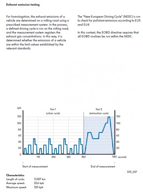

Pitanje je i za gradsku potrosnju da li lazu. Jer postoji ciklus kojim se ista meri. Sad da li si ti u gradu u kojem saobracaj srasticno odstupa od tog ciklusa to je druga stvar. Evo od prilike ciklusa za merenje emisije izduvnih gasova.

33.6 km/h u gradu mogu da imam u 3 ujutru mozda
Jbg,gradska voznja je ako se ne varam oko 17 ili 18 km/h prosecne brzine,valjda se tako gleda,neko je to tacno znao na Vrelim Gumama,mislim da je mozda BobRock...
Ja iskreno ne verujem da je taj SkyActiv toliko revolucionaran...
Ali ostaje da se vidi,sasvim je moguce... Bilo bi lepo da jeste.

Citao sam na tu temu, fabrika gradsku voznju deklarise pri prosecnoj brzini od 18 km/h.
