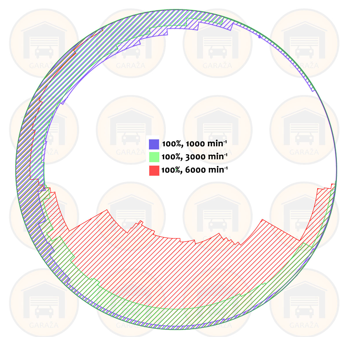

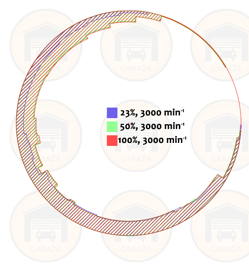

Kako sam i obecao saljem ovde rezultate istrazivanja. Radi se o poredjenju habanja leteceg rukavca koji je deo radilice na koji se vezuje klipnjaca, tj. njena velika pesnica. Da sad ne ulazim u detalje, kasnije mogu objasniti ako nekoga bas interesuje. Dakle ovde je simulirano habanje tog dela radilice pri 1000 obrtaja i 100% opterecenja (sto je pun gas, svako manje opt. je delimicno stisnut gas), zatim na 3000 obrtaja 23%, 50% i 100% opterecenja, i 6000 obrtaja ista opterecenja. Motor je benzinac, 2000 kubika, 4 cilindra atmo. Ovo habanje se odnosi samo na sile koje deluju na sam rukavac, tu se ne racuna uticaj podmazivanja, temperature i ostali parametri. Koga interesuje sta neka pita.

Po ovome do 3000-4000 rpm mozemo da mu J kevu opusteno :mrgreen:
E sad, atmo benzinac tek posle tog broja obrtaja prestaje da bude mrtav konj, tako da... truuuuuuuba... :D

Jel može drugačije da se izšrafira, nije baš pregledno?
Postovi: 25250
Re: Uticaj režima rada na motor i ostale elemente
Ne moze. :mrgreen:

Dakle, samo srednji rezim obrtaja, uz sto manje lera
Postovi: 25250
Sa gornje strane na habanje uticu sile gasova pri sagorevanju, a sa donje strane je inercija. Naravno, na 6k obrtaja inercija ubija.
Postovi: 21233
Ako je sve dobro sračunato i dimenzionisano, ne bi trebalo da bude problema ni pri 6k? Naravno da je i ostatak OK, ulje, voda...
Postovi: 25250
Naravno, ne bi. Ovaj grafik je samo ilustrativan, ne bi se tolko pojeo rukavac na 6000, skoro do pola. To je samo do razmere za silu, moze sve to i prirodnije da izgleda, ali bi onda za manje obrtaje bilo jako sitno i neuocljivo.

ako dobro citam ovaj grafik, ispada da i nije toliko stetno patosirati na mali obrtajima ( iako nema ni svrhe ), koliko se pre mislilo?
mada i to zavisi verovatno koliko je savremen motor ( objasnjenje tipa knock senzor smanjuje detonacije na punom gasu i malim obrtajima dovoljno da dodatno ne haba motor )...samo razmisljam naglas...
Postovi: 25250
Pazi, ovo se odnosi na karakteristiku pri stalnom polozaju gasa. Ovi dijagrami najvise govore o uticaju inercijalnih sila koje su dominantne na visim obrtajima.
Postovi: 21233
Sile nisu strašne, ali šta ako je podmazivanje loše na 1000 rpm?
Postovi: 25250
Napisao sam u prvom postu da ovo ne uzima u obzir podmazivanje. Inercija pojede veliki deo sile gasova u cilindru ( citaj goriva) na visim obrtajima, ali to se ne vidi na ovim graficima.
