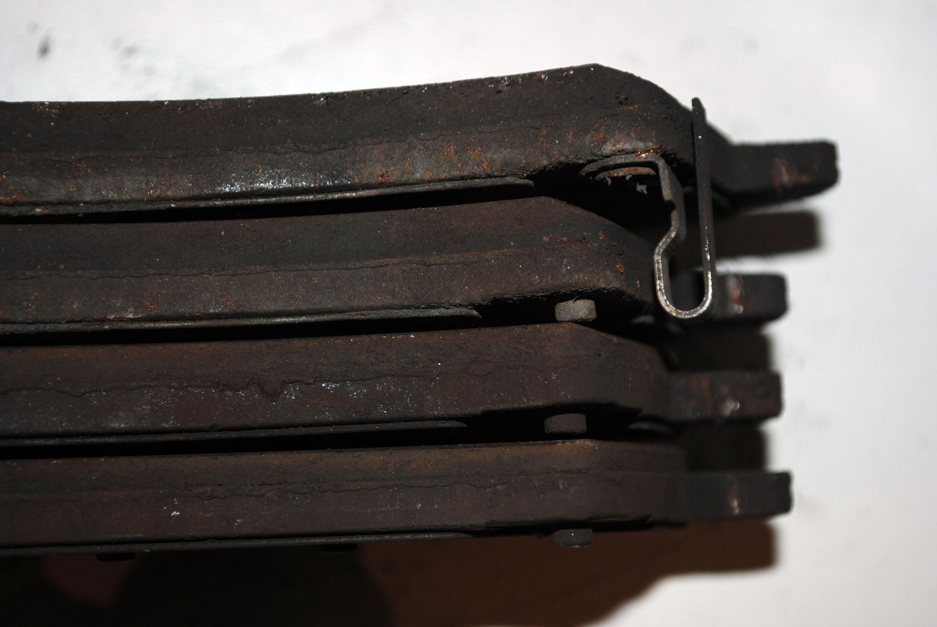

Ovo su moje pločice posle 33.000km. Sasvim lepo se može videti da su dve više istrošene, takođe i da su mogle trčati i do 40.000 km, da me nije mrzelo da sam pogledam kakve su kada je trebalo i da nisam verovao na reč majstoru iz ovlašćenog servisa.

Svoje sa sačuvao kako bih pokazao drugima za kakve pločice u Beta Motorsu kažu da su za zamenu. Procenite sami na osnovu debljine koliko bi još trčale. Po proceni drugara koji ih je menjao, minimum 5.000km.

Verovatno bi izgurale jos par hiljada,steta. Meni su se toliko stanjile da mi pocela blinkati lampica jer mi je zbog istrosenih plocica opao nivo kocione tecnosti. Odmah posle zamene plocica vratio se na preporucen nivo.
