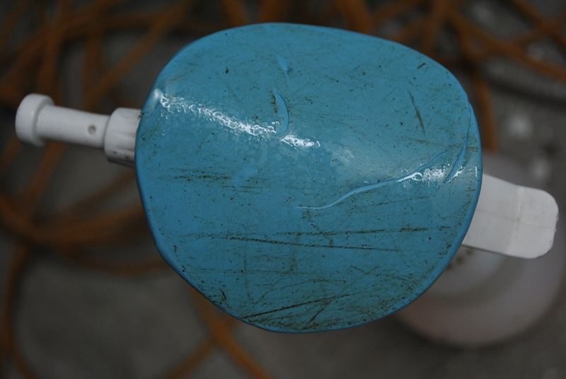

Evo jedan primer vezan za odrzavanja laka i redovno i kvalitetno pranje i dekontaminaciju,u ovom slucaju priprema povrsine-mehanicka dekontaminacija glinom pre poliranja.

Jel može to što se uhvati u glinu na početku tretmana da ošteti lak? Znam da se glina mora menjati pa pretpostavljam da može.

Generalno moze.
Mada moze ona fino da se koristi samo je treba "premesiti" s'vremena na vreme
Bitno je da ne ispadne na zemlju, ako se to desi pravac kanta

Kao sto rece blau,moze i ostecuje lak ostavljajuci tragove.
Ovo sam fotkao od auta koji trenutno radim i lak je u strasno zapustenom stanju tako da mi je glavna namera da sto vise ocistim lak a posto se polira par crtica manje ili vise nista mi ne znace.
Ti nemas brige posto auto redovno odrzavas i nema sanse da ti glina bude ovako zaprljana.
