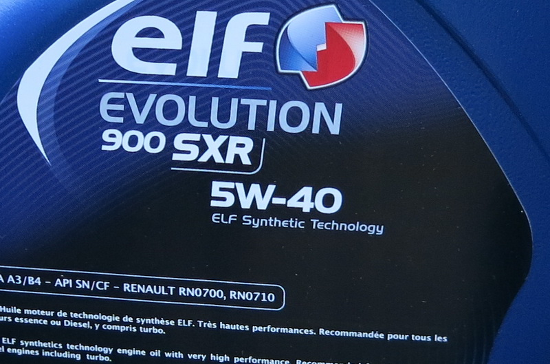

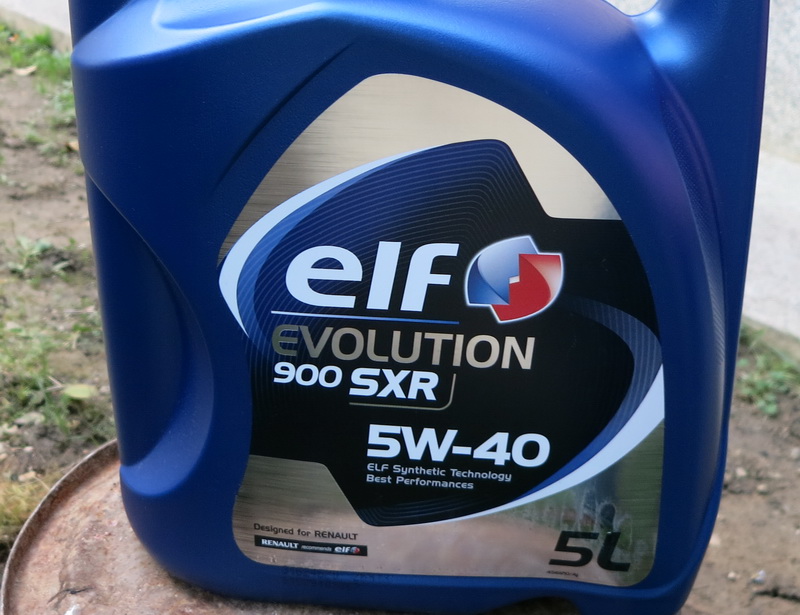

Da obavestim vlasnike Renaulta da je ELF promenio oznake i naziv ulja.
Sada ELF Evolution SXR 5W-40, nosi oznaku ELF Evolution 900 SXR 5W-40. I dalje uredno ima RN 700 i RN 710.
Takođe Excellium NF je postao Excellium 900 NF, ali ulje i dalje nije namenjeno za Renault.
Danas sam prvi put video ambalažu. Još je nema na sajtu Total Srbija ili drugim Total ELF sajtovima.

ima tome vec nekoliko nedelja, pisano je na rfs-u, ja sam prosle nedelje video ambalazu, bez deklaracije (!)...
ambalaza je kao od total ulja, sto ima neke logike...
