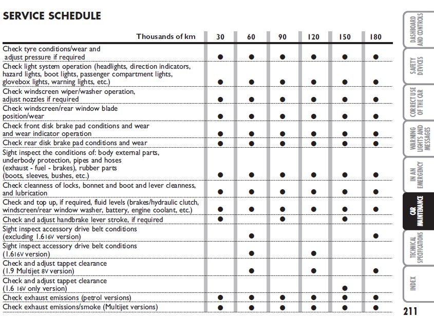

Re: Intervali velikog/malog servisa
Evo konkretnog primera.

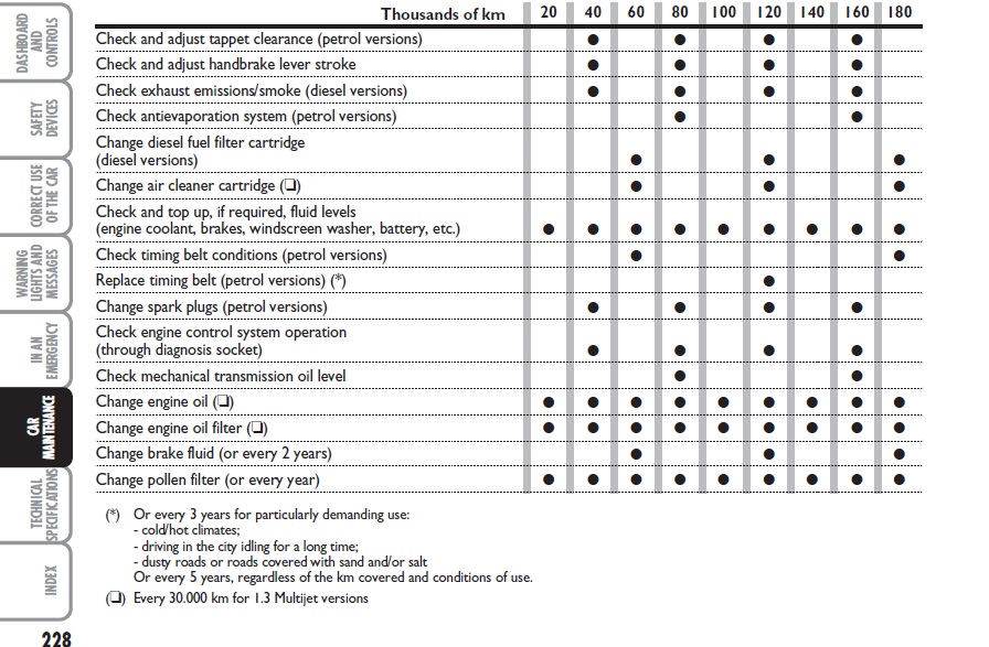

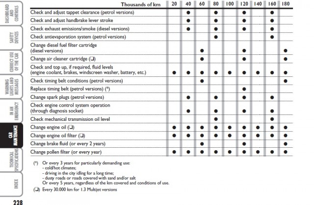

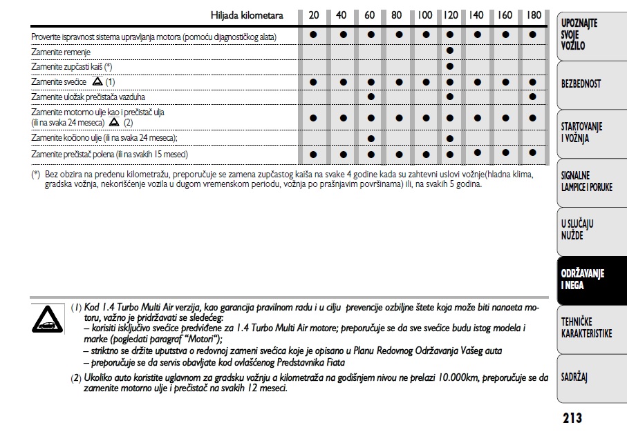

Re: Одг: Intervali velikog/malog servisa

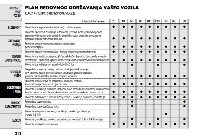

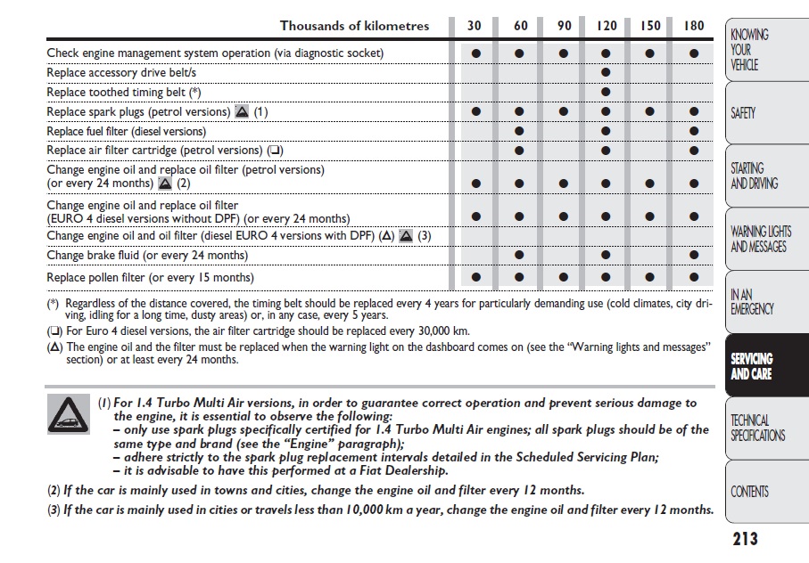

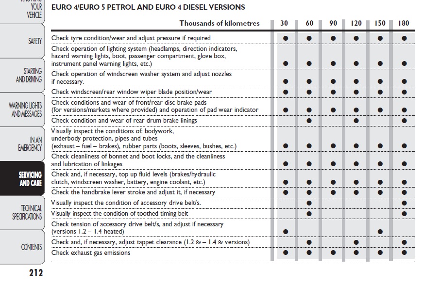

A pazi sad ovo Punto Evo, uputstvo na srpskom i engleskom, dakle za identican auto, a pogledajte servisne intervale.dunx81 napisao:Meni nije jasno kako je svojevremeno mali servis za Grande Punta 1.2 8v na reklamamama bio propisan na 30k km a u isto vreme se prodavao obican Punto/Z10 pogonjen istim motorom gde se sve to radi na cini mi se 15k km. Bas me zanima koji su tehnicki razlozi za tolika odstupanja?

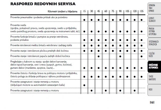

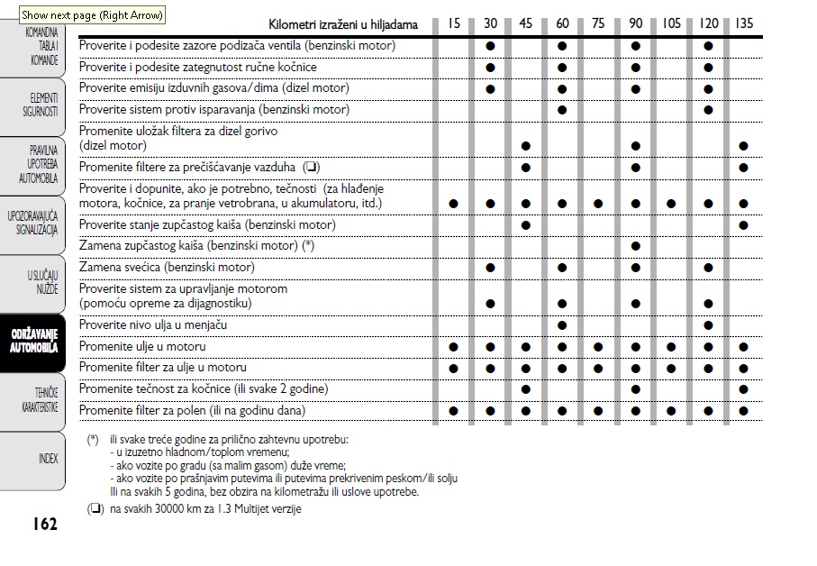

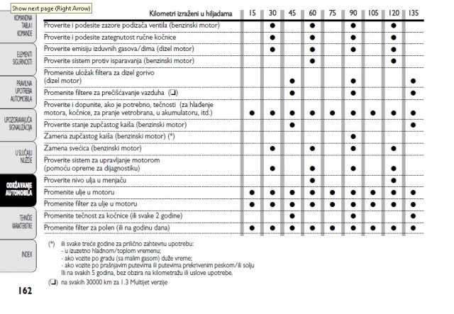

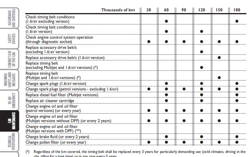

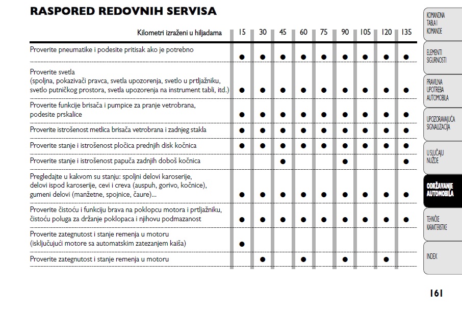

Takodje, Punto Classic, servisni intervali u SRB skraceni sa 20 na 15k.
