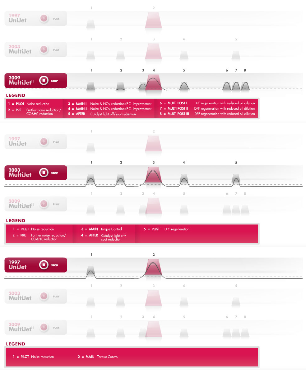

Postovi: 25188
Re: Kako sagoreva gorivo u cilindru
Ovde imas jako lepo nacrtano. Da, dva puta se ubrizgava oko gornje mrtve tacke, na samom kraju takta kompresije.

Evo da postavim i za ostale.
