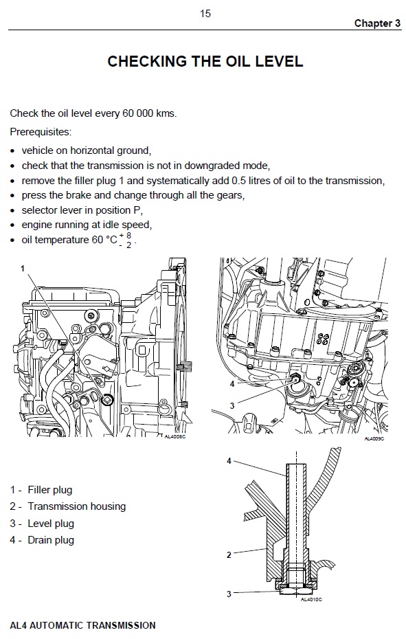

Ne znam sta da radim...za sad nemam para, niti smem da pricam mojima za taj problem...Danas sam se cuo sa nekim majstorima iz Beograda i Krusevca....kazu da prvo proverim nivo ulja u menjacu...pa tek onda da radim sve ostalo.Ali nije mi jasno jedno:cim nabije radnu temperaturu to mu se pojavi...ugasis auto,upalis...mozes da ga vozis citav dan...to se vise ne pojavljuje,sve dok se motor dobro ne ohladi...imam osjecaj kao da mu fali ulje..e ne znam...
Znali kokako se kod Clia proverava ulje u menjacu?Imali on merac za ulje ili se mora ici u servis?

Skoro sam siguran da ne moraju da imaju Renault dijagnostiku da bi pristupili menjacu, mada moguce da zavisi od modela. Ja sam na kineskom Launchu pratio i parametre solenoida.
Sto se procedure merenja ulja tice nije na sipku i moraces u radionicu, postavljam dole proceduru. Evo sta sam izvukao sa jednog sajta preko gtranslate:
