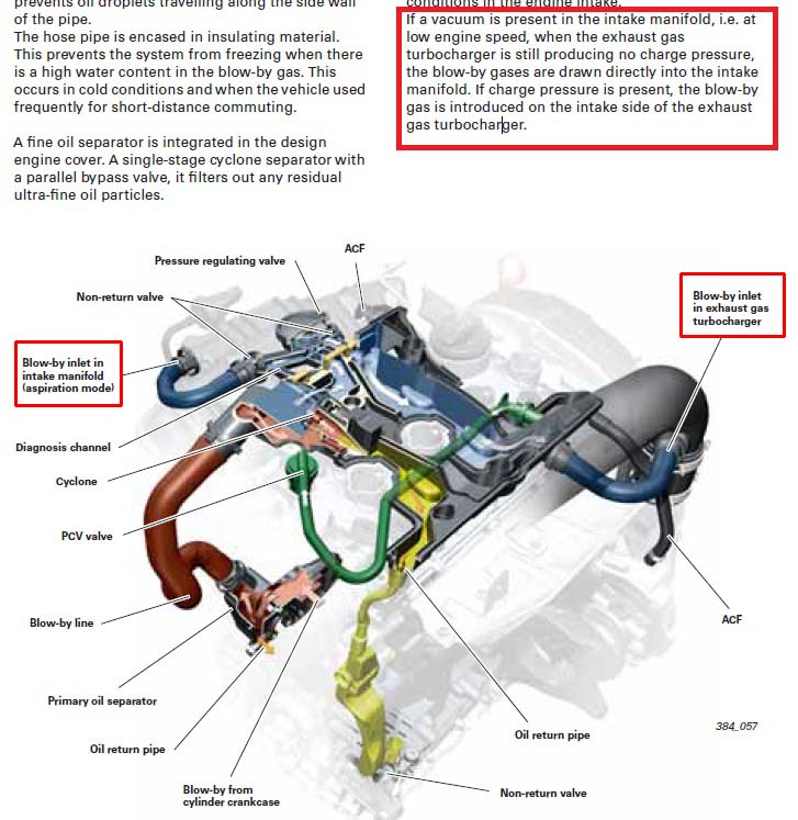

Postoji to sto on kaze, ali koliko vidim cim je leptir zatvoren usisava direkt u usisnu granu i nema veze sa interkulerom. Kapiram da inzenjeri mogu bar toliko smisleno da razmisljaju da kad je leptir zatvoren da uljne pare nece ni stici do motora ako ih usmere preko turbine ciji sabijeni vazduh nece ni stici do cilindara (leptir zatvoren).

Tekst zaokruzen crvenim upravo pise prevedeno na engleski ono sto sam napisao na srpskom.

Pise da kada je podpritisak u usisnoj usisava direkt u motor uljne pare. Ima i levo sto sam zaokruzio, pise u aspiracionom (atmo) modu, kada je leptir zatvoren.

Priča oko uljnih para na turbu je kao na atmo motoru, i sve što je naveo dragovorl je tačno.
Za sistem ler gasa i vožnju bez gasa -kočenje motorom (potpuno zatvoren leptir) postoji pomoćni sistem oduška motora - iber laufa, i to u vidu male rupe - dizne prečnika 1-2mm, koja se nalazi na ususnoj grani između leptira gasa i glave motora i u kojoj se stvara vakum pri zatvorenom leptiru gasa, koji je dovoljan da izvuče uljne pare, to jeste obori pritisak u karteru (određuje se kalibracijom rupe).
Kad je leptir otvoren i kad tubina stvara nadpritisak funkcioniše standardni vod iberlaufa (debelo crevo najmaneg unutarnjeg promera 15mm) koji je doveden između filtera vazduha i turbine. Da je standardno debelo crevo vezano na mesto malog i punim promerom dizne od 15mm, na prvom opterećenju stvorio bi se pritisak u karteru i ulje bi bilo prosuto pored semeringa. Ovako navedena rupa -dizna od 1-2mm nema uticaja na stvaranje pritiska u karteru.
Znači, na kočenju motorom uljne pare idu direktno u usisnu granu i motor, a kada je leptir otvoren, uljne pare imaju put kroz interkuler. Da nije pomoćnog sistema, ili kada bi diznica bila zatvorena - zapušena ( a dešava se), u toku ler gasa filter vazduha bi se napunio uljnim parama a u krajnjem slučaju počela bi para da izbija na usisnuku filtera.
Znači, ljubitelj je negde razmišljanju omašio

To debelo i tanko crevce iberlaufa ima i kod atmosferca, kod mene debelo ide iznad a tanko ispod leptira,
evo kako je kod turba lepo se vidi i malo i veliko crevce i gde idu

Zaboravih da dodam, da je osnovna uloga kalibracije dizne na malom crevu da ne ometa sistem rada ler gasa, a da vrši namenjen posao.
Kod 1,6HDI, svašta se dešava, jer fabrika nije na početku propisala valjane kriterijume za izbor motornih ulja, pa su motori "koksovani" i nije čudo da je dolazilo do bilindiranja uljne pumpe, uljnih kanala i svega u uljnom prostoru, naravno i iber laufa, kao i da je motor pojačano "duvao".

Ne mora da znači. Zavisi od tipa vozila. Ima kod kojih je to normalna pojava, pa na filteru vazduha ima ugrađen i onaj filc, koji upravo služi da pokupi dospelo ulje. Znači zavisi od standarda za to vozilo.
Standardno je, kad se radi servis, menja filter ulja i vazduha, proveriti prohodnost te diznice i celog sistema. Jednostavno gurne se tanka žičica kroz rupu radi čišćenja, ali ne da se razvali-proširi plastika.
