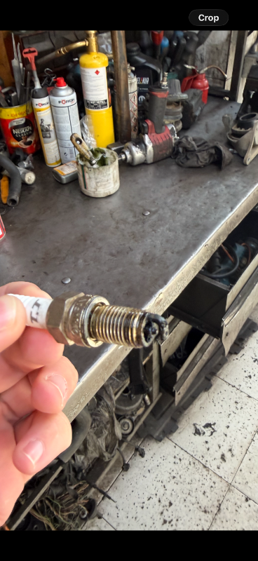

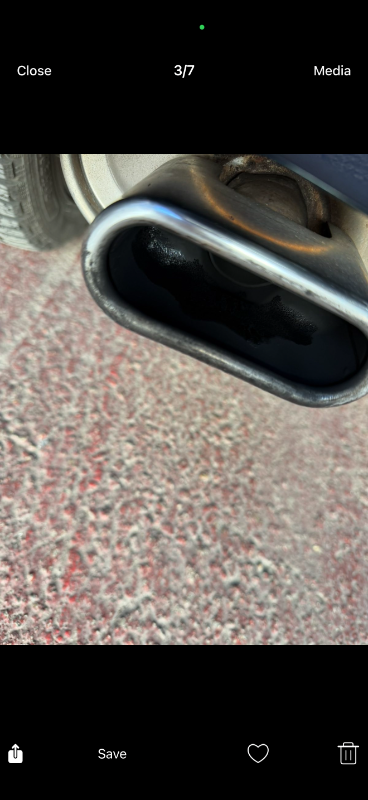

Misljenje za boju svecice
Na punom gasu prilikom okretanja i vecem usponu zadimi siv/beo dim, za sad lepo pali. Majstor kaze da ce morati generalna.
Auto je bas kratko kod mene pa ne znam potrosnju ulja Zanima me vase misljenje
Fiat 1.2 69ks benzin, 256k km

Na osnovu cega je majstor procenio da mora generalka???
Svecica nije idealna ali nije ni strasna kakvih ima pa motori nisu za generalku, to na auspuhu sto si slikao nije cudno nista, kod fiata 500 je taj ukrasni nastavak takav da postoji udubjenje izmedju izlazne cevi lonca i kraja ukrasnog zavrsetka u kome se cesto skuplja kondenz koji izadje iz lonca a taj kondenz je po difoltu crn pa samim tim i izmaze taj deo auspuha ka krene da izlazi napolje pa deluje kao da je masno od ulja ali to je prljavi kondenz iz lonca posto fiat 500 ima samo zadnji lonac.
Vozikaj ti prvo malo taj auto i proveri potrosnju ulja, ako je neka drasticna onda konsultacije sa majstorom, takodje i dobo isprati taj dim koji ne mora nista da znaci, dim plavkaste boje ukazuje na potrosnju ulja a sivkast ili crnakst na sagorevanje dok beli moze biti kondenz o kome sam pricao ili da event trosi vodu.

Hvala puno na odgovoru, bio je auto kod njega na proveri sigurno sat ipo do 2h, koliko je efektivno gledao ne znam, odmah kad sam dosao je rekao 99% generalna, trosice sigurno 1l na 1000km, stavio sam polovnu svecicu pa ti vidi isprati ulje dokle je
Inace radi fiate
I ja sam mislio da je kondenz posto je vozen skoro uvek po gradu
Vozio sam i ranije benzince pa mi cudno odjednom pa motor odmah, ajde da je rekao bilo sta ali motor odmah malo mi cudno, citajuci po netu da generalno lepu kilometrazu prelaze i da su okej motori

Je l ti ova svećica probušena ili mi se čini?

To stvarno ne znam, skinuo je pokazao mi, ja slikao
Rekao da je stavio neku polovnu i da ispratim potrosnju ulja

NIje to neka km za taj motor, prelaze oni mnogo vise uz minimalno trosenje ulja, isprati svakako potrosnju, sve sto je oko pola litre na 1000km je ok
