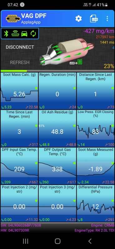

Na Škodi obično primetim kada na leru podigne obrtaje na 1.000. Obzirom na to da koristim i VAG DPF aplikaciju i imam povezan OBD, uvek dodatno proverim preko aplikacije koliko dugo traje regeneracija, kako je ne bih prekidao. Korsina stvar ko god ima neki "kršteni" obd , ja konkretno imam ICAR PRO na kome još koristim car scanner i caristu.

To mora da kaže neko ko zna tačno proces kod VAGa, ne pali kod svih odmah ako je već skinuo dosta čađi.. kod nekih ne pokreće opet dok ne udari u prag za pokretanje regeneracije, jer zašto da pokreće ako je več očistio (lupam) 90%
@Djole bitnije je, ako ta app može, da vidiš pritisak na leru, kad daješ gas na leru, i u vožnji. To će ti dosta reći o stanju DPFa
