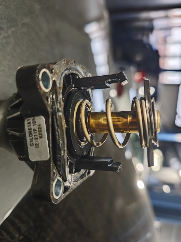

Evo slike Vernetovog uloska termostata posle predjenih 400km i sta je otislo (a to sto je otislo, majstor nije mogao da nadje). Majstor nije mogao da veruje jer ga cesto koristi na Citroenima i jos nekim vozilima i nije imao nikad problema a cesto se koristi i kao prva ugradnja.
Stavljen Mahle/Behr metalni ulozak termostata, zamenjeno kvacilo komplet ukljucujuci druk lezaj (sve LUK), ulje u menjacu i antifriz. Inace prošle godine je menjan druk lezaj, po racunu bi trebao da je LUK a u stvari je stavlljen Blue Print i znate sta, vec se po malo cuje (pokazao mi majstor) posle mozda 4000-5000km predjenih...ljudi moji pa kakvi su to zamenski delovi u Srbiji...

Parče koje fali je odneo antifriz
Može da bude bilo gde. Nadam se da neće stići do pumpe jer bi izlomilo peraja.
Ne bih očekivao da se ovako nešto desi sa termostatom.

Nazalost, komadica nema a i druga strana je naceta tj napukla tako da je i on mogao da odluta, da li je otisao negde u pravcu hladnjaka ili motora, ko zna, mozda nekako zavrsi i u boci pa se tu zaglavi.
Inace ova opruga je izuzetno jaka, mozda i jaca nego sto treba ili je ova plastika preslaba za ovu oprugu. Majstor nije mogao da veruje sta vidi kad je skinuo ulozak tj odvojio od tela koje dolazi u kompletu i koje je ostalo na autu.
