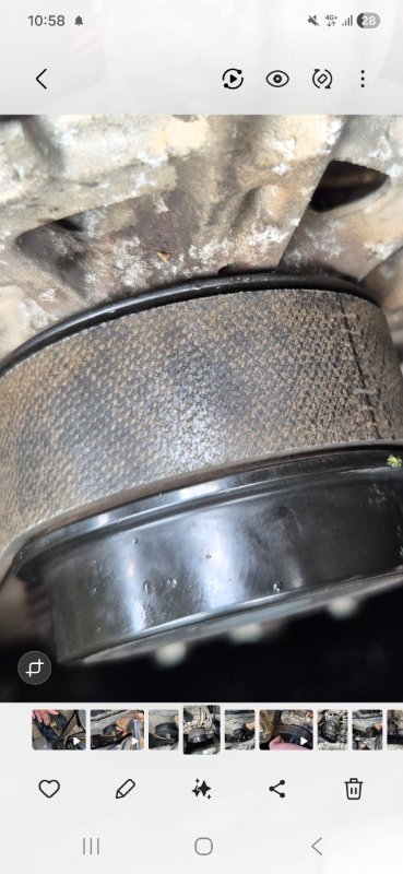

Pozdrav svima. Tražio sam drugi auto za grad, za par hiljada km godišnje i umesto skupih autica, uzeo od jako dobrog prijatelja za prijateljsku cenu KIA Ceed 2015 1.4 benzinca sa lepom opremom. Ali i 292.000km koje je napravio na autoputu, zbog posla. Prvi je vlasnik i samo je u ovlašteni išao. Hrpa računa, komplet set kvačila 2022. lanac 2024. E sad, to je već druga i treća KIA koju sam gledao sa tim motorom, a da čekića. Auto vuče odlično, ne dimi, u leru radi mirno da mirnije ne može biti. Eko test na tehničkom savršen. Ali brate čekića ga gore nego moj 1.6 TDI. Našao sam hrpu postova na internetu, ali bolje d ane čitam. Od toga da je zvuk ok do toga da je motor za smeće. Zvuk se dodavanjem gasa ubrzava srazmerno, a preko recimo 2000 okretaja se stopi sa zvukom motora. Moja pretpostavka su bile čašice i da zazor verovatno malo veći. Aj nije neki deal breaker. I tako da ga vozim, 50.000km neću preći za 10 godina s njim. A do tad će da struli. E sad, odem sinoć malo da pročačkam i skontam da španer kanalnog ima aksijalni luft i da se da lako porenuti rukom dio na koji naleže kaiš. Da stvar bude gora, skontam da su mu u ovlaštenom menjali i tekućinu za stakla i sijalice, a niko nikada nije menjao vodenu pumpu. Znači da je sve u toj distribuciji staro na njemu. Da ne verujes. (Koga zanima napisacu mu u poruci koji je to ovlašteni).
Može li nešto od distribucije pojačati zvuk več glasnij injektora i ventila?
Auto mogu vratiti, nije frka. Ali idem ovih dana na zamenu vodene pumpe I ostalog. Zao mi ga vraćati jer stvarno super ide, ocuvan je odlučino i ima neku servisnu istoriju. CO, HC, lambda savršeni na testovima...
Ispod dva snimka kako se smeće čuje:

Točkić na kaišu definitivno jeste za zamenu ali mislim da nije uzrok buke. Na kraju krajeva, skini pk kaiš i upali motor dvadesetak sekundi bez kaiša i videćeš da li ima razlike.

Jel ti ima točkić luft ko moj?
Ti isti mu nisu menjali vodenu pumpu, kaiš i natezače... a bio je blizu 200.000 tada.
Još jedan video distribucije. Ležaji mi se ne čine baš najbolji...

Iz glave motora deluje da cekica. Spaneri, vodena nemaju taj zvuk.
Ovo sto sisti na poslednjem snimku jeste spaner.
Treba naci dobrog majstora da utvrdi sta je.
