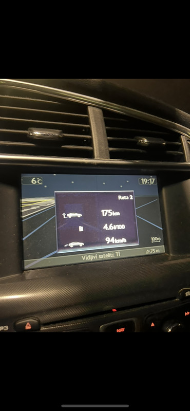

dragvorl napisao: 06 Feb 2026, 13:20 Co2 test jos jednom, to moze i sam da uradi.
Co2 test sam da uradi, kako ?
Postovi: 25111
Re: Servis - Razno
Sa ovim cudom teknike.
