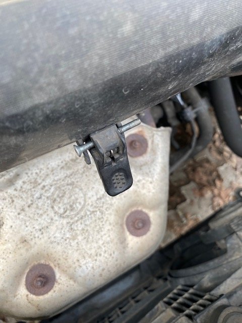

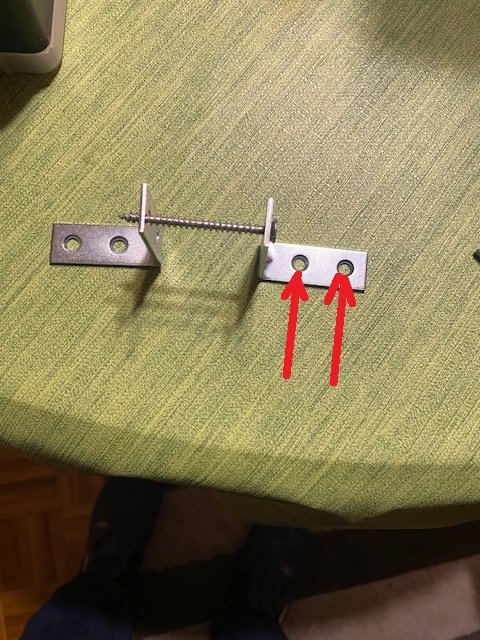

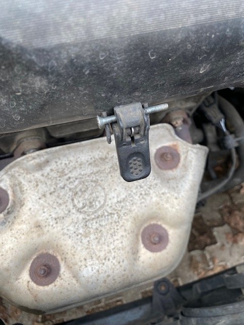

Pada mi danas na pamet da improvizujem polomljenu plastičnu osovinu mašinskim šrafom slične debljine, koji je bio spojen na krajeve L profila kroz rupe a druga strane L profila bi bila spojena na dve rupe prema kojima bi probušio stranicu manjeg (prednjeg) dela kućišta filtera vazduha, koji se lako skida jer je na štipaljke. Sa unutrašnje strane kućišta bi stavio ravnu glavu mašinskig šrafa na dva dve rupe (da ne smanji prostor za filter vazduha), a sa spoljnje maticu. Tako isto sa drugim L profilom.
Na trećoj slici sam označio crvenim strelicama mesta gde bih probušio rupe za L profil, a na slici L profila (prva slika), koji sam improvizovao kući da pokažem kako sam zamislio, crvenim strelicama sam označio rupe kroz koje će ići kratki mašinski štrafovi sa ravnom glavom.
DA LI JE OVO IZVODLJIVO I KORISNO?
Ako mislite da jeste i ako vam je taj deo još uvek ceo (neoštećen) pošaljite mi slike (sa otkačenom oprugom) da vidim na kom mestu stroji originalna plastična osovina na koju se zakači ručka opruge. Prema slici ću da nabavim odgovorajuće dimenzije L profila, ovo na slici mi se zateklo kući i hteo sam samo da demonstriram zamisao, što sam pokazao na prvoj slici.

Ne bih ja tu ništa dirao, bušio i budžio. Privremeno rešenje ti je u stvari odlično i trajno. I estetski prihvatljivo i skoro neprimetno (eventualno skrati malo šraf). Samo bih ja malo zarezao te plastike na kojima leži vijak (napravio onako blagi polukrug), ako već nisi. Okrugla turpijica za oštrenje lanca na motornoj testeri je idealna za to.
Re: Saša
Odlična ti je ideja da napravim polukružni žljeb gde treba da udje vijak.
Tako će biti onemgućeno iskakanje plastične ručice na horizontalni pokret u nazad, kako je sada moguće. Mada nije se desilo da spadne i na baš jakim udarnim rupama, a kada bude u žljebu, tek onda neće.
Za sada će biti po tvom predlogu, a ako i ostatak ove sadašnje plastike pukne, onda ću da idem na L profile.

Moram da vidim sutra po dnevnoj svetlosti, da li ispod te druge osovone ima zakačaljka za oprugu na odgovarajućem rastojanju. Biće dobro ako ima.
A ko zna, možda je opruga sa ručicom dovoljno dugačka da opruga ostane zakačena na isto mesto dole, a samo se ručica premesti sa polomljene na tu drugu osovinu, svakako ću probati.
- Saša
- Postovi: 14716
Mislim da sa te strane nema zakačaljku za oprugu kao što ima sa prednje (tamo ona je deo poklopca ventila). Eventualno može da nešto improvizuje ali rešenje sa vijkom je odlično, samo ga treba malo doraditi sa utorima (da se spreči potencijalno iskakanje i otkačiinjanje).

Na žalost, ne, ne i ne.
Prvo ne jer ispod te zakačaljke nema zakačaljka za oprugu (Saša je prvi javio u prethodnom postu)
Drugo ne jer ručica ne može da dohvati tu zakačaljku ako je opruga prikačena na originalno mesto.
Treće ne jer sam malo pre, dok sam proveravao mogućnosti, prstom dodirnuo tu zakačaljku sa tvoje slike i odmah mi se okrunila (ipak je par cm bliža izduvnoj grani od one na prednoj strani i “ sagorela” je.posle 16+ godina.

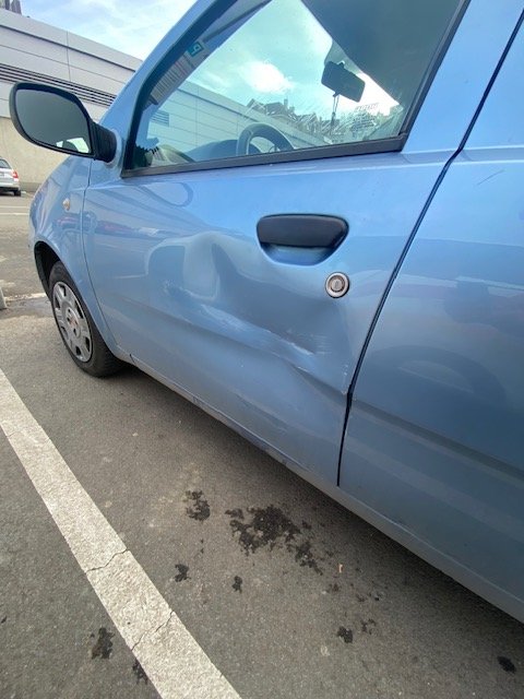

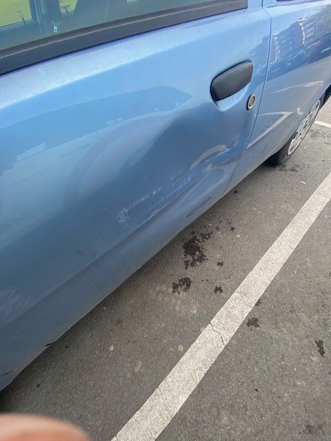

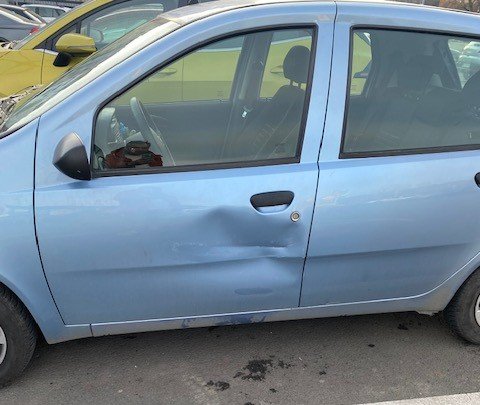

Danas sam se parkirao na 10 munuta na Novom Beogradu u bloku 30, bilo je jedno veliko mesto ili dva mala, odabrao sam da ostavim još jedno mesto, pa sam se u rikverc što više približio kolima sa desne strane da bi na vozačevoj strani ostalo jedno tesno parking mesto.
I, Posle 10 minuta, zatičem ovo na slikama, nigde nikog u okolini, stambene zgrade su na 30 metara i u njima nema firmi koje možda imaju kamere (slike su sa Parkinga Lidla 15-tak minuta od zatečenog stanja).
Šta je, tu je.
Na osnovu vašeg iskustva, da li moraju nova vrata (tražio bih isklučivo polovna originalna u boji 457 B) ili limar koliko toliko može da ispegla (nije zguljena boja čak i tamo gde je bio najprodorniji dodir).
Ako može limar koliko-toliko spegla, pa da ofarba cela vrata, možda bih o istrom trošku ofarbao i haubu (gde je na par mesta zguljen lak) a svakako se vidi da je malo svetlija nijansa jer 16 godina stoji na Suncu na Adi Ciganliji u letnjim mesecima skoro svaki dan.
Kolika je vaša procena zamene polovnih vrata u boji (cena na otpadu + limarske usluge)
Kolika je vaša procena ispravljanja i farbanja.
Zakazaću sutra sastanak sa limarom (ujedno je i farbar), čuo sam da je dobar i da nije skup iz tri izvora, ali ne znam kada će da me primi, a pogovoto kada će da zakaže radove, ako se dogovorimo.

ovo skinemo, tapacir, ubacimo loptu za fudbal, naduvamo i ima da izleti skoro sve napolje, posle samo malo da prepolira:)
Vrata uvek mozes nova sa otpada, limar se ne isplati za ovaj posao....
Ja sredjivao drugaru Mazdu od 15.000 evra sa onim za sudopere, posto nismo mogli da skidamo tapacire, tj ne poznajem taj auto, a i cimka je bila....
