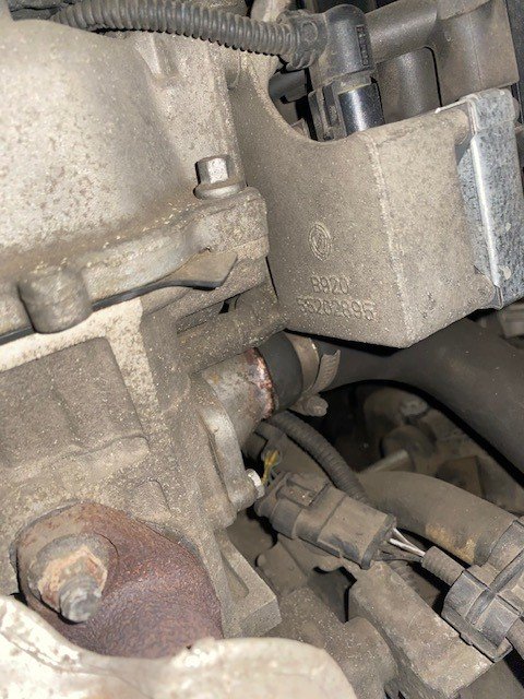

Evo još jenog kandidata za pojavu neugodnog mirisa u zagrejanom motornom prostoru - kućište temostata, ima tragova "soli" na ulasku creva. Šelna je dobro stegnuta.
Mada, kada sam primakao nos tu nije bio pojačan miris.
Tu nije bilo tragova tečnosti na pipanje prstom ni za vreme rada zagrejanog motora, niti neposredno posle gašenja, niti posle sat vremenja stajanja na parkingu.
