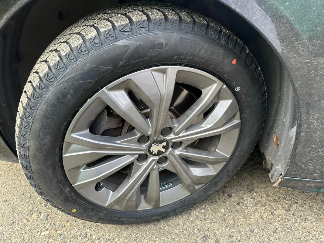

dunx81 napisao: 25 Okt 2025, 22:31 Sličnu situaciju sam imao nedavno kad je ćale kod lokalnog (renomiranog) vulkanizera menjao sve 4 gume i toliko su mu zategnuli šrafove da je meni 5 dana nakon toga trebala poluga od 1m na koju sam pošteno morao da najašem da bi popustili. Na momente sam pomislio da ću ih otkinuti. Inače reče mi da je zamena bila kao u pit stopu, otpusti na max-zategni na max, pneumatski kao mitraljez.
Istu situaciju sam imao danas... Skinuo letnje i otisao sa zimskim felnama da mi stave nove zimske gume. To skidanje letnjih je zahtevalo da polomim cev koju inace koristim i morao sam da upotrebim cevku od 1m koja je takodje pukla/savila se... Ko god je zatezao ove srafove, ne znam kako ih nije sve pokidao....
Vulkanizeru je danas trebalo sat vremena da mi zameni sve 4 zimske gume, ocekivao sam da ce to mnogo brze proci, samo se nadam da je posao odradio kako treba, jer im ne verujem uopste...
Slika rezultata
A ovde u pozadini se vidi i crna cev koja je isla na ovaj mali kljuc…
