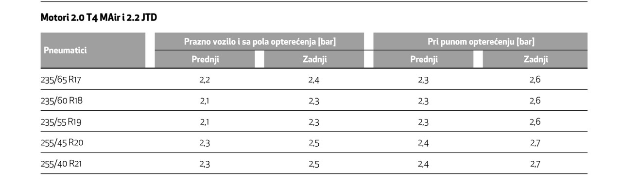

Evo iz uputstva...
Trebalo bi napomenuti da je odnos mase po osovinama na Stelviu 50:50, ali ne znam kojom logikom je utvrđen pritisak. Sva scenarija iz tabele imaju kao rezultat veće vrednosti za zadnje točkove.

DukeNS napisao:Evo iz uputstva...
Verovatno ima veze sa tim što je zadnja osovina primarno pogonska.

To sam i ja pomislio, na merc su sve 4 isti pritisak, 2.5, ali nazad je šira guma. Pritom sam nazad spuštao da spasim od udobnosti šta se spasti može ali i dalje ne mogu da sustignu prednje sa temperaturom, čak ni kad je preopterećen.
Možda još nečije iskustvo sa 4 vuče na 50/50 autu?

Upravo tako. BMW, Porsche, Alfe svima se zadnje duvaju jace bez obzira sto su 4x4.

Ukoliko bi auto podelili na prednju i zadnju polovinu, svakoj odredili težišnu tačku pa kroz te dve tačke povukli liniju, ona kod većine auta ne bi bila paralelna sa tlom, tako da u krivini prednji i zadnji kraj ne bi imali ista bočna dejstva. Ovo ima direktan uticaj i na gume.
