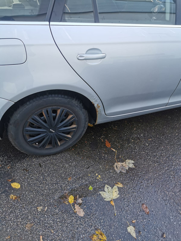

BigMazzy napisao: 05 Okt 2025, 13:05 SlikaSlikaSlikaSlika
Preplatiš švabu u odnosu na konkurenciju a onda ga demontiraš kad hoćeš da ga opereš SlikaSlikaSlika
To je skoro kod svih vozila slucaj koji imaju prednji pogon, nije samo VW. Ja sam na Stilu to uvek prao, zato nije imao korozije nista. Na mnogima su zbog toga protrulili pragovi. Na Cliu sam isto redovno prao, auto 22 godine, nikakve korozije nema

dragvorl napisao:
Ček, skidao si podkrila?
Lično nikad to nisam radio. Zavučem.pušku svuda, al da skidam podkrila i ostalo, ne pada mi na pamet.

Ja sam na par kola skidao podkrila kad je trebala neka intervencija, mnogo sljama zna da se zavuce iza tih plastika zavisno od konstrukcije samog vozila, na nekima je tu bilo bas puno zaostalog blata, lisca i sl. u onim dzepovima kod A stuba tacnije gde se krilo spaja sa A stubom, kod nekih je pocetak sajtne tako konstruisan da ima veci dzep pa je i to puno blata i ko zna cega, sve to najeda lim vremenom e sad ko ce realno da se zeza i to skida ali ne bi bilo lose bar jednom to uraditi dok je auto kod vas, mozda i ne bude nicega zavisno od samo konstrukcije auta i kako je pran i vozen ali kao sto rekoh neretko tu bude dosta zaglavljene stroke. E sad kad se vec skine podkrilo i opere lepo, ako ima i pocetne korozije treba je lepo ocistiti i pozeljno udariti neku zastitu, makar i samo temeljnom bojom premazati i miran si.

BigMazzy napisao: 05 Okt 2025, 19:13
dragvorl napisao:
Svako neka radikako mu dodje, zaista. Evo kako to izgleda.
