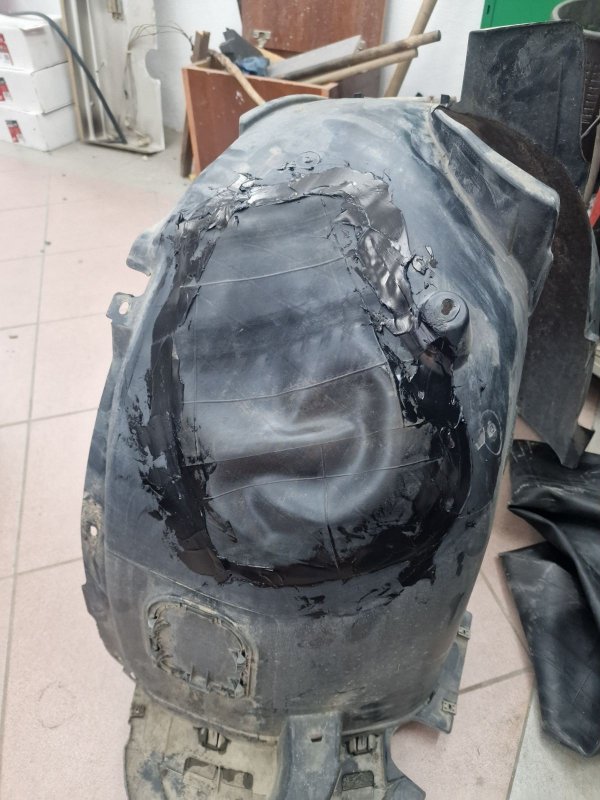

Objavio sam 13.07.2025. post u vezi ostecenja korube prednjeg desnog tocka, u delu ka motoru. Nismo provalili sta je mogao da bude uzrok, ali je plastika stanjena, nabrana, sa par rupa. Trazio sam polovnu korubu, nisam je nasao, kopija je oko 50 evra ali kazu loseg kvaliteta i rupe su lose izlivene. Ostalo je da si vidi koliko je original, cena je 100 e, ili neka reparacija postojece. Na kraju je porozni deo korube zalepljen sa strane motora unutrasnjom gumom, koja se prilagodila krivini korube, sve do u zdravo, sto je otprilike velicine kao A4 papir. Stanjeni deo korube je ostao ka tocku. Zalepljeno je lepkom za sofersajbne. Pratio sam nakon duze voznje i regeneracije da li se nesto greje posebno, ali je sve delovalo normalno.
