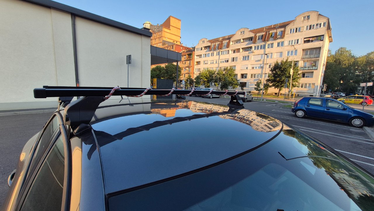

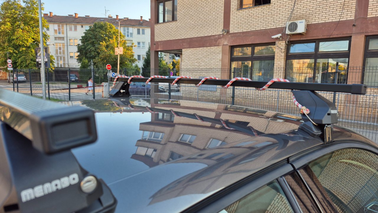

Rešenje za problem bučnih nosača.Ništa se ne čuje.
Sutra tražim crni zatezač sa kukicom ili crni kanap,5mm.

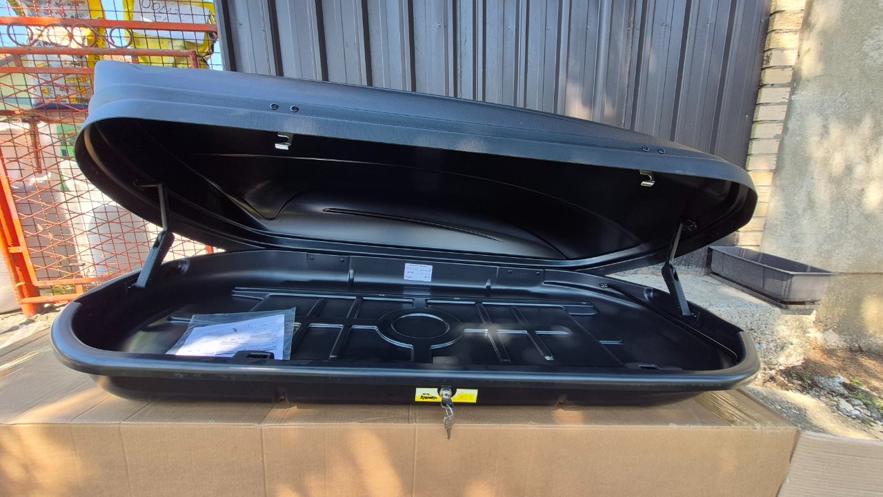

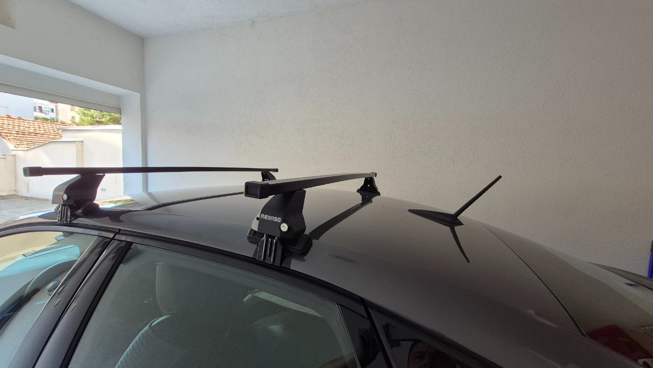

Kockaste šipke menabo,tipsko- univerzalne,stigle iz Dojče.Montirao 2 sata.Od 75 kmh ne čuješ misli kolika je buka..Još stigao i kofer danas,al zaboravili da pošalju kit za montažu kofera.
Kad sam provozao i čuo buku,mislio sam da pobacam sve ili da kupimo 4 para čepića za uši i da ćutimo čitav put.
Otvorim you tube i fizika i rešenje.Namotam ovo šareno,stajalo u garaži 10 godina,da probam.
I radi.Nema buke,probao do 115-120 na kratko.
Inače,eto odgovora zašto auto antene imaju obmotanu spiralu oko sebe.

Dal je realno. Odlično što si to podelio. Mnogi se žale na buku.

Svakako bi se drugacije culi da si ih probao sa koferom nego bez tj. bila bi sigurno znacajno bolja situacija, tako je sa kockastim nosacima. Al vrlo interesantno resenje.

Sutra,sa koferom,ako stigne pravi kit za montažu.
Ovo mi je prvi put,nemam iskustva. :-)
Ali funkcioniše.Odvezao sam jedno 10 km na brzom putu 110-115 ,jednom na 120..Nema buke,kakva je bez ove "kanap spirale".
Ono je bilo nepodnošljivo preko 75-80 kmh.
E sad,skuplji nosači,oblik krila,elipse su sigurno tiši.
Ovi kockasti su najgori po pitanju buke.
Ovi su bili nešto dzabaka,oko 120€,čini mi se.
Prijatelj naručio i doneo u Srbiju.
Trebaju mi 2 puta godišnje.
Kofer ne bi trebalo mnogo da poveća buku?

Zanimljivo. O antenama uopšte nisam razmišljao ali svakako ima smisla.
