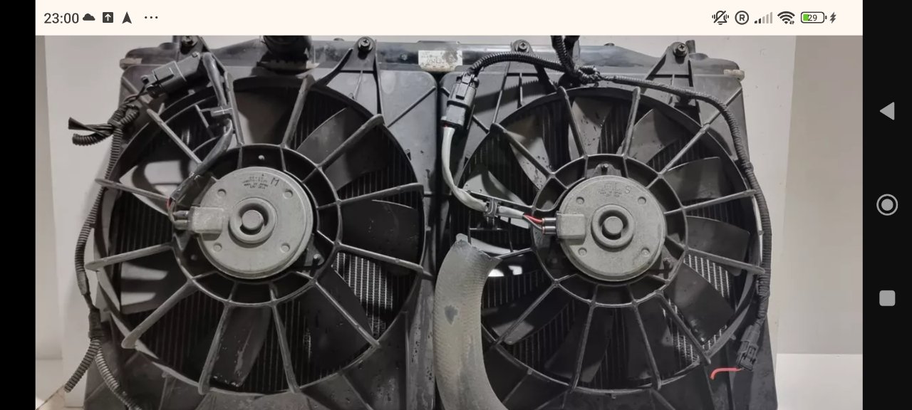

Ne znam kako je kod drugih, ali Civic recimo ima odvojene osigurace za hladnjak klime i motora. Kako se koji ukljucuje nisam pratio, ali znam od ranije da kada klima radi ventilatori imaju drugaciji zvuk (kada nije samo jedan ventilator), da li zato sto rade 2 odjedanput ili zato sto su drugaciji ventilatori ne znam. I ovde se vidi da su peraja na ventilatorima razlicita, otud i drugaciji zvuk.

Drugaciji zvuk jer motoru(antifrizu) retko kad treba neka brzina velika da rashladi sistem i kad zatreba na kratko upali ventilator. Koliko samo auta dodje gde ne rade ventilatori(jedan ili oba),a ljudi kazu pa ne greje se auto. Naravno klima je neispravna u tim slucajevima.
Dok kad radi klima temperatura je mnogo visa, pogotovu kad je 35+°, i tad je neophodno da hladnjak i kondenzator budu cisti, da ventilator(i) bude apsolutno ispravan, da ima protoko da izvuce temperaturu.
Kad vozis auto sa DPFom dok je u regeneraciji isto zuji kao lud, pogotovu ovi smart sto sami steluju brzinu.
Kod tebe na Civicu, se pale oba kad se upali klima 99%.
Zato ja kazem dobro je odraditi servis klime,cisto da se provere ventilatori. Jer ako postoje dva, jedan ne radi nece pritisak biti dobar i klima ne radi kako treba. Kad je pretoplo gasice klimu presostat, uglavnom u guzvi, dok se vozi ima cirkulaciju vazduha pa radi nekako.
P.S.Vidjao sam neke japance, ne secam se koje(starije) gde je kondenzator klime pored hladnjaka vode, tada su ventilatori apsolutno nezavisni.To je jako retko, uglavnom su poredjani jedan naspram drugog, prvo ide kondenzator, pa hladnjak motora gledano spolja. Neka auta imaju prvo interkuler(velicine ostala dva i debljine slicne), pa kondenzator pa hladnjak motora svaki nasprak svakoga.
