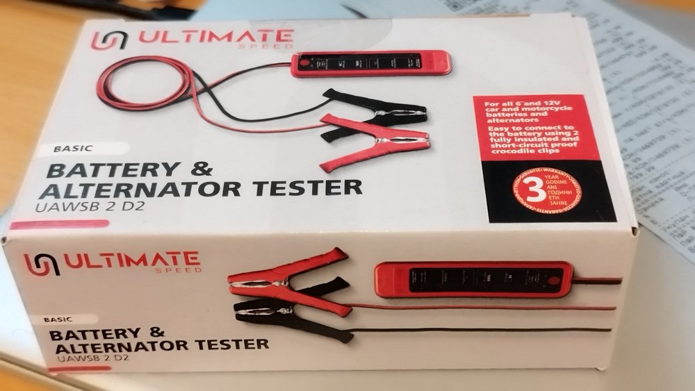

Kupih danas u LIDL-u. 499 dinara
Nemam punjač akumulatora, ali mogu bar povremeno da uradim test.
Inače u LIDL-u krenula akcija sa sitnicama z auto i putovanje. Ima svašta nešto zanimljivo https://www.lidl.rs/c/radionica-i-basta ... 2F10067538

To je jedna od stvai koju ne treba uzimati. Mnogo je bolje uzeti multimetar.

Meni onaj Lidl punjač od 2000din uvek pokaže da je akumulator prazan. Nikad se nije desilo da ga priključim, a da pokaže bar jednu crticu. Tako da tim njihovim merilima ne verujem previše.

Re: Akumulatori
Imam račun pa mogu da zamenim sutra,
