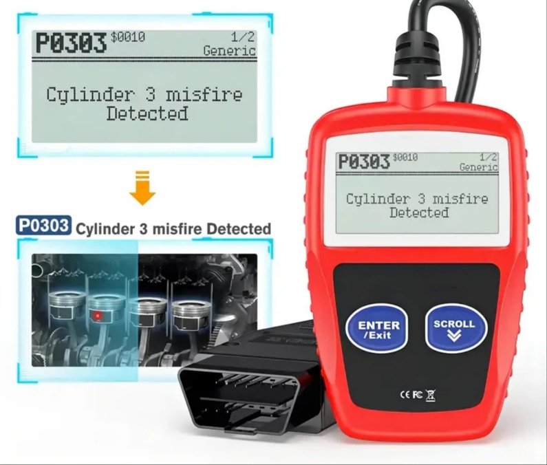

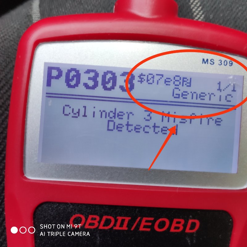

Na testeru za dijagnostiku pojavila se greska P0303 Cylinder 3 Misfire Detected.
Promenio sam svecicu sa novom na 3 cilindru ostao je problem, promenio sam Bobinu sa novom isto nisam resio problem ostao je i dalje!😭
Zato treba mi pomoc gde da trazim problem gde moze biti u trecem cilindru?
