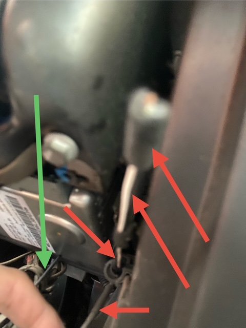

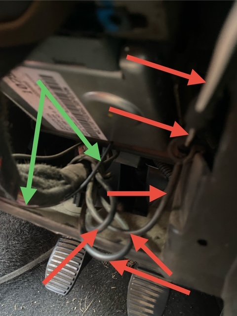

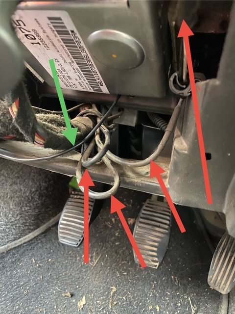

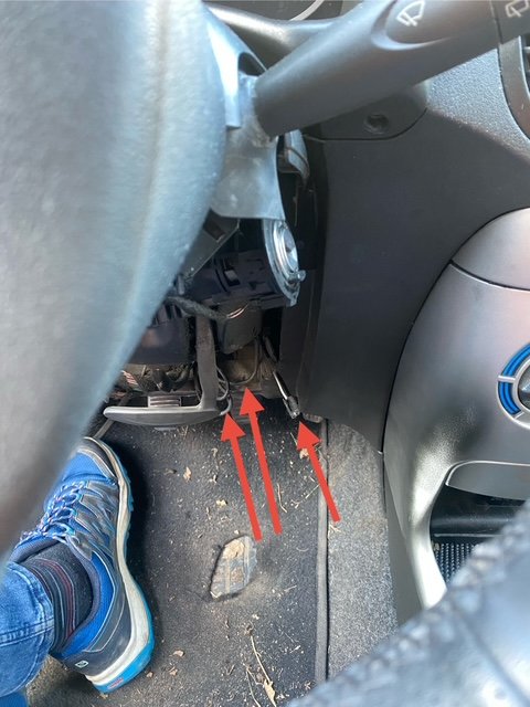

Pre neki dan, kada sam skidao plastiku ispod volana (da bih provuka pobudni kabl od radija za vufer u gepeku) primetio sam čudnu tanku belu žicu, koja ničemu ne služi, kao da je neko ostavio nedovršeni posao. Sumnjam da nije nešto u vezi alarma Metasystem, koji se vodi kao fabrični ali je ugrađen naknadno, posle izlaska auta iz salona.
Ta žica je bele boje i od njenog kraja je na svakih par cm je zalepljena krpenom izolir trakom za nekakvu čvrstu cevku (čini mi se da ta cevka ima ulogu sajle za provračenje savitljivih kablova kroz uske ili dugačke rupe) dužine 10-kak cm. Bela žica posle odvajanja od cevke ide u termobužir iz koga se nastavlja crnim debljim kablom koji je nekoliko puta namotan ispod volana (da mu ostane rezervna dužina) a zatim taj kabl ide prema motornom prostoru.
Kao je neko belu žicu vezao paralelno sa sajlom za provlačenje, uspešno je provukao, i tako ostavio na pola posla. Sam kraj (vrh) bele žice je ogoljen i visi u vazduhu, naknadno sam ga prekrio izolir trakom za svaki slučaj.
Na Youtube-u ima 3-4 snimka skidanja plastike ispod volana (zbog zamene servo motora) ali ni na jednom se na pojavljuje moja sporna žica.
Evo i slika, žica je označena crvenim strelicama (izgleda da sajt ima ograničenje u pogledu veličine fajla, pa sam morao da smanjim rezoluciju ).
Ima li neko ideju čemo služi bela žica.

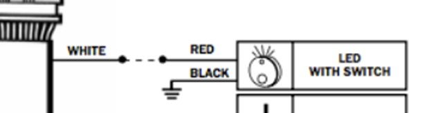

Danas sam malo Google-ao za moju fantomsku belu žicu sumnjajući da je višak od alarma MetaSystem i našao je u uputstvima po dva osnova, oba "piju vodu" tako da još nisam na čisto (snimio sam i slike iz uputstva)
- prva opcija je da je za svetlo prtljažnika - to "pije vodu" jer u trenutku izlaska novih kola is salona i odlaska na ugradnju alarma, nije bilo svetla u prtljažniku. Ne sećam se više, kada sam ugradio svetlo prtljažnika, da li sam stavljao osigurač ili ne, ako nije bilo osigurača, znači da serviser nije ni imao gde da je spoji.
- druga opcija je da je za led diodu sa prekidačem - to "pije vodu" jer je moja led dioda bez prekidača, ima samo "plastični tanjirić" sa led diodom, koji je ugnježden između donje ivice šofreke i gornje strane table, tako da možda sa takve led diode uopšte ne ide crvena žica koje se, po uputstvu, povezuje na spornu belu žicu.
Inače, kada pod aktiviranim alarmom otvorim prtljažnik ključem, počne da svira jer je alarm vrv vezan za mikroprekidač brave u prtljažniku pa mu ta veza sa svetlom prtljažnika vrv nije ni potrebna.
