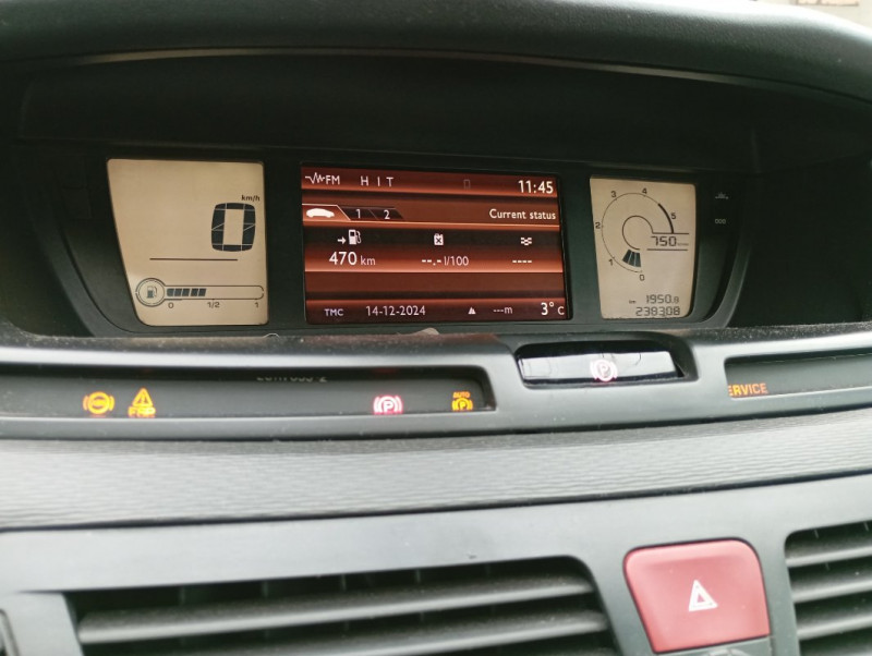

Pozdrav...
Danas mi se upalila lampica za ABS/ESP,zna li neko šta bi moglo biti?
Inače upao sam u dve tri dobre bare,možda je do toga...
C4 Picasso 1.6hdi...

Da gledamo u kristalnu kuglu?
Da bi se znalo šta je razlog dojave o nekom problemu potrebno je kao i u svakom postupku popravke nečega započeti procesom postavljanja dijagnoze.
A to se radi pregledom vozila, očitavanjem kodova greške ako ima, očitavanjem radnih parametara pri stajanju i tokom vožnje, pregledom elektro instalacije, uvidom u tehničke dopune/ opozive, proverom rada i stanja samih senzora kao i magnetnog prstena na glavčini itd itd.

Moras kod nekog da ti ocita greske. Koje je godiste?
Imaju oni ove zezancije pukne im zica u instalaciji sto ide od akumulatora ka kompjuteru. A mozda je i samo bas greska na ABS-u.

ChobbyNS napisao: 14 Dec 2024, 13:36 Jel nije lakše čoveku napisati da je verovatno senzor abs na točku greška, često se to desi kad se uleti u baru.
Ja ne umem da radim na nasumično pogadjanje, prvo moram da postavim dijagnozu šta je uzrok a tek onda razmatram adekvatno lečenje/ rešenje problema.
Pa jeste lakše napisati nešto napamet kao to da je verovatno senzor greška tog sistema na tom vozilu.
A pogotovu je lakše napisati da se često desi kada se uleti u baru, a to veze sa vezom nema u realnosti gde se uleće u baru svako malo pa se ne dešava.
Senzor na točku je hermetički zatvoren, btw i najredje je problem sam senzor ako je već neka verovatnoća pogadjanja napamet.
Zašto je eto lakše pogrešno napisati i usmeriti nekoga na pogrešan pristup rešavanja bilo kog tehničkog problema, ne znam ali ti verovatno tako rešavaš problem gde ti ništa nije poznato o njemu.
Mogao si i da još lakše napišeš da odmah zameni senzor kao neku verovatnoću o kojoj provereno znaš, nema veze što je to nagadjanje ali eto "verovatno je senzor na točku greška".
A konektorski spoj tog senzora i voda nisu nikako verovatno, sledeći takvo rezonovanje pa to ne treba ni pominjati kao mogućnost koju treba proveriti i ispitati da li je ušla možda voda od te bare.
A ne znam ni što meni napisao o problemu umesto njemu kome je potrebno...
Ok, moj opis kako se rešava je takav kakav je i ne vidim kakva je razlika da li ovlašćeni neovlašćeni ili bilo ko se uhvati rešavanja može drugačije da dovede do uspešnog i pouzdanog trajnog otklanjanja smetnje.
A pomenuo sam tehniček dopune proizvodjača jer veoma često se neki problem javlja kao učestali i to onda piše tako da se time ne gubi vreme, i time bude jeftinija na kraju popravka.
Toliko ima grešaka na vozilima svih brendova da ne navodim, gomila problema je već poznata za odredjene modele, i opisana kako se rešava u tim tzv TSB technical service bulletins izveštajima samih proizvodjača.
Tvoj opis na bazi verovatnoće pogadjanja valja i sve 5 :kafa:
