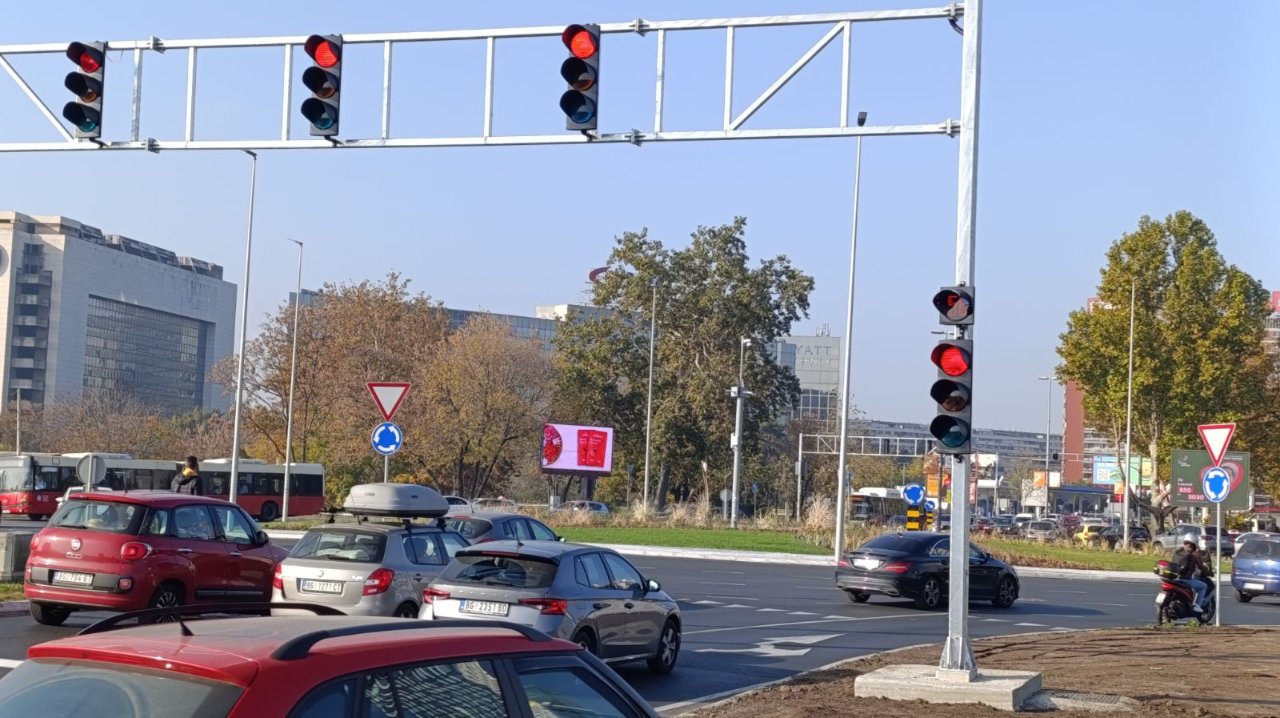

Ja gledam jutros, mnogi ( zatečeni ) prolaze na crveno.
Ali, ZOBS i ne poznaje ovaj režim rada semafora ( naizmeničan režim stalnog crvenog i žutog treptača ).

Hahaha je l' realno da ljudi prolaze na crveno kao da ne postoji taj semafor? :D

Teško je reći sa Pedalaševih slika da li prolaze na crveno. Zaustavna linija je 10-tak metara pre KT, ti sa slika su možda već prešli zaustavnu liniju.
Pitanje je i da li ovakav semafor ima 3 faze:
- trepćuće žuto
- konstantno žuto
- crveno
Ili samo prvu i zadnju? Da postoji i srednja faza kad žuto gori neprekidno par sekundi to bi dalo ljudima šansu da se zaustave na vreme, ovako imaš prelazak pravo u crveno, pa realno svi koji su u 20-30m od semafora ili porlaze kroz "čisto" crveno ili koče naglo. Sa 50kmh ti prelaziš 14 metara u sekundi! dodaj vreme reakcije i vreme kočenja i ti si već na 50 metara. Naravno ako ideš sporije pred kružni tok biće ova daljina i manja, ali nema šanse da te ne uhvati bar 10-20 metara crvenog.
Pored toga, ovde ne bi smelo ni da važi pravilo da ne smeš da ostaneš blokiran u raskrsnici kod ti se upali crveno svetlo, ovde je to nemoguće proceniti.

Pa, pogledaj prve tri fotografije.
Samo kao primer, na prvoj fotografiji Fabija ( u srednjoj traci ) je na oko 5 metara ispred semafora ( na kome je već svetlelo crveno svetlo ).
Na drugoj fabija je ispod semafora, a na trećoj je već prošla iza semafora.
Da li po zakonu smeš da prodješ semafor na kome je upaljeno crveno svetlo ? Ne smeš, naravno. Ali, uz ovakvu regulaciju, to će za mnoge biti neminovno.
A iza ( na Brankovom mostu imaš kamere ).
I kada bi se ZOBS poštovao, oni „hladno“ mogu da pišu svakome prekršajne prijave za prolazak kroz crveno, pa i onome ko je prilazio semaforu ispred kružnog toka sa 36 km/h ( 10 m/s ), a na udaljenosti od 10-15 metara od semafora mu se upalilo crveno ( kao „zamena“ za žuti treptač ), kada vozač više ne može da se zaustavi, a da semafor sa crvenim ne prodje.
Zakon ti dozvoljava da izuzetno prodješ kroz žuto, ali, zakon ne poznaje nikakav izuzetak za crveno.
