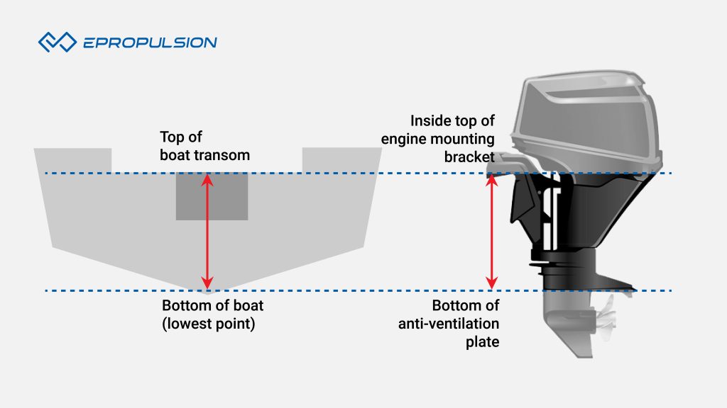

Da li si eksperimentisao sa visinom motora? Pogledaj ove savete:

Po svim savetima "antiventilation plate" treba da bude u visini dna camca - to je neko generalno pravilo.
Kod mene stoji tako, ali cu na prolece da probam jos jedanput da spustim motor za jednu rupu ( iako onda kaci poluga volana pa ne mogu skroz da okrenem u desno - ali ako to pomogne, radice flex )

Probaj prvu rupu i iznad i ispod, pa se malo igraj sa trimom.
Vidiš da ovde kaže ako je previše ispod da će da kljuca (porpoising) što si mislim i napisao da se dešava. Ako je previše napolju čućeš kad dodaš gas.
