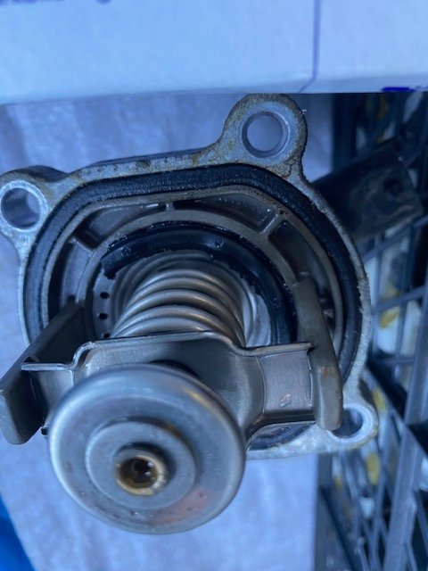

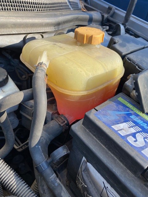

Danas je zamenjen termostat, a ujedno je i isprana boca antifriza (do letos je ubacivalo ulje u bocu antifiza, a posle letošnje zamene gumica hladnjaka ulja nije bilo novih naslaga ulja u boci pa je danas, o istom trošku, isprana boca antifriza - kada se već menja termostat i antifriz).
Na prvi pogled izgleda da se na originalnom termostatu pojelo polovina unutrašnjeg gumenog prstena ispod kojih su rupice pa je tečnost tuda tekla i kada je termostat u zatvorenom položaju (ako ga je uopšte zatvarao).

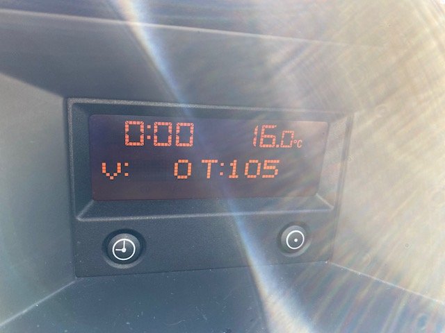

Sada na krsrarenju autoputem 90 km/h na 16 stepeni C pokazuje 102 stepena C, a pre zamene, na odlasku prema majsoru, 70 stepeni C.
U gradu na bulevarima sada je 102 strpena, na semaforu se digne na 105, na dužem semaforu na 108 pa upali ventilator i spusti ga na 104.

Ali, uglavnom, isti stil vožnje, juče na delu autoputa, pri odlasku kod majstora (stari termostat) temperatura je bila 70 stepeni, a u povratku (novi termostat) 102 stepena. Zamenski termostat otvara na 105 stepeni.

U kreni stani i vožnji grad i na semaforima gde prođem iz prve, eventualno drugog otvaranja zelenog svetla, T je zakucana na 105 stepeni u leru, a padne na 102 kada počnem vožnju. 108 stepeni je jedino dostigao na levom skretanju, posle kreni/stani vožnje kada mi je trebalo 3-4 čekanja semafora da ga prođem, dakle sigurno 8 minuta rada u leru. Na 108 stepeni upali ventilator i brzo se ohladi do 104. Pri istoj vožnji i temperaturi, na istom semaforu kada čekam 3-4 puta pre nego što prođem na zeleno i na Puntu (drugim kolima) mi se upali ventilator. Mada na Puntu je kazaljka zakucana na pola upalio se ventilator ili ne, a Asta nema ni kazaljku jbg-a.
Mislim da nema razloga za brigu jer normalno upali ventilator, a istina je, - uopšte mi se ne dopada što su konstruktori rešili da se termostat otvara tek na 105 stepeni a ventilator pali tek na 108 stepeni, moglo je to 5 do 10 stepeni niže, ali Opel hoće da bude ECOTEC. Da bi se brže i zagrejao ima i hladnjak (u stvari grejač) ulja da bi ulje što pre dostiglo radnu temperaturu, odnosno da bi što pre počelo "ekološkije" sagorevanje. I meni i mnogima pre i posle mene, se moraju da menjaju dihtunzi tog hladnjaka da ne bi bilo mešanja ulja i vode ..., drgim rečima j***š ECOTEC
