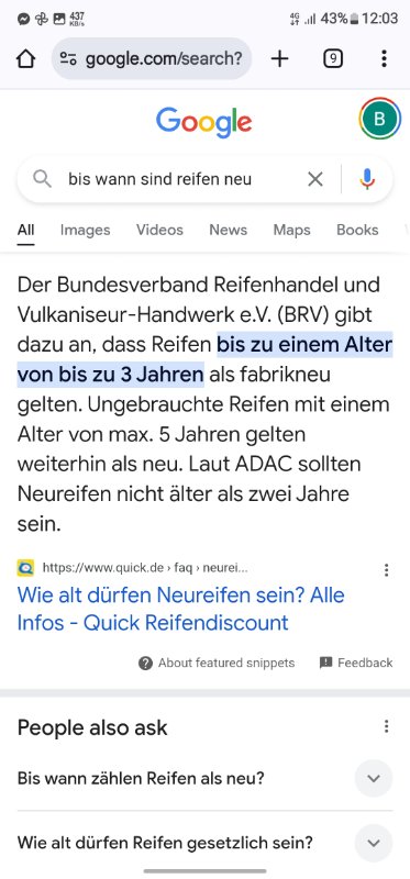

mironiko napisao: 16 Okt 2024, 10:23 Na više mesta sam video da je to EU standard: do 2 godine starosti se prodaju kao nove, starije od toga prodavac mora da naglasi.
Sent from my Pixel 8 using Tapatalk
Ne dve, tri godine. Do tri godine se računa da su gume kao nove, posle toga mora da se naglasi. Pre x godina sam neke Hankook gume malo specificnije dimenzije dobio nesto preko 2 godine stare i nije bilo problema.
