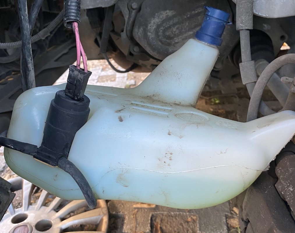

Zamenio sam samo motorić sa pripadajućim crevima. Probao sam, nema kapanja prilikom prskanja, znači sada je OK.
Nego, da pitam, ovo na slici (zamenjeni motorić, žice i kontakti su moji), konektor sadži 2 crvena kabla, mase nema nigde, motorić je sa bocom spojem plastičnom cevkom koja prolazi kroz gumu. Logično je da motorič na jednom kontaktu ima masu a na drgom +12V. Ali kako motorić zna kada da prska na prednje staklo a kako na zadnje osim ako ova dva crvena kabla zainsta nisu povezana sa amblederom jedan za prednje, jedan za zadnje staklo. Ali otkuda onda dobija masu ? Na kom principu struje motorić radi (kada prska napred a kada nazad) ? Ima dve dovodne cevke, znači jedna je za napred jedna je za nazad.

Verovatno oba ta kabla mogu biti i plus i minus po potrebi, zavisi odakle (iz kog smera) pustiš struju. Na taj način se pumpica vrti u jednom ili drugom smeru, odnosno gura vodu napred ili pozadi. Neko moje laičko razmišljanje… na osnovu te slike…

Struju dobija od dvostrukog releja, nema veze sa ablendovanjem (svetlima), koji pogoni brisače.
Relej šalje i plus i minus i obrće polaritet prema a time i smer rotacije motora.
Isti princip na kome radi električni motor koji podiže- spušta staklo na vratima.
Na slici je 1 izlaz iz motorića sa T račvom nema 2 ulaza.
Ulaz je 1 i to je iz same boce na mestu gde je dihtung. (dole na tom zaravnjenom delu).

Danas sam probao staru(demontiranu) pumpu za prskanje šoferke, na flaši vode, sa ispravljačem 12V i 1,5 ampera, dovodnu cevku sam postavio u grlić pune flaše.
Kada plus žicu stavim na plus konektor na pumpi, pumpa ima normalan zvuk i baca jak mlaz samo na lovo odvodno crevo, to je OK.
Ali kada obrnem polove, zvuk motorića je nekako tiši i na levo i na desno crevo izlazi slab mlaz vode.
Znači da ipak releji nešto dodatno rade za zadnju prskalicu, jer sam siguran da mi je i sa starom pumpom zadnja prskalica normalno radila.
Nije ni bitno, bitno da novonabaljena pumpa radi i da nemam više curenja prilikom psrskanja.

Tu je verovatno otisla klapna ili sta vec jednosmernog ventila, cim pusta na obe strane.
