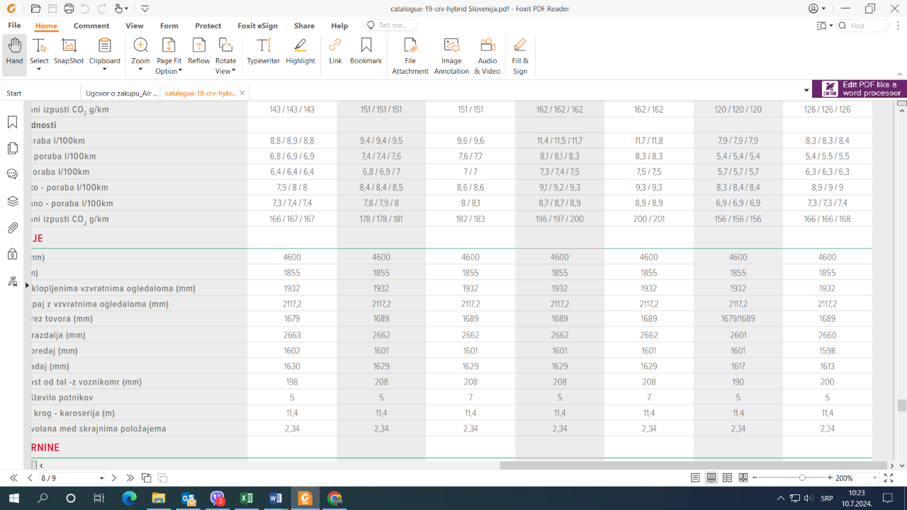

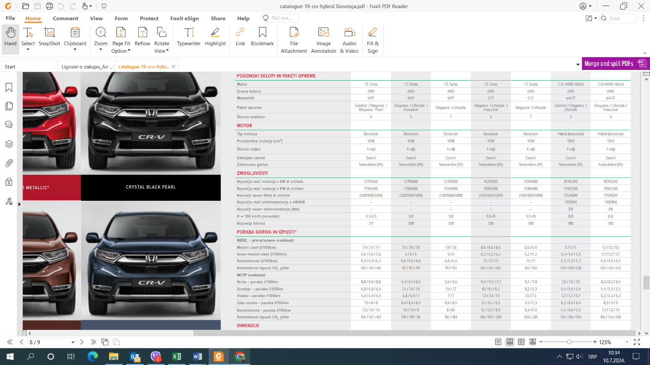

Pa, moj prastari CRV AWD 1,5T 6MT iz 2020. troši pri 130 km/h slično kao aktuelna Ford Kuga hibrid ( koja ima identične WLTP deklaracije kao RAV-4 ), možda neki dcl. Više.
A evo je ispod fotografija Honda kataloga za tu godinu za CRV-a, sa svim WLTP deklaracijama, pogledajte drugu i zadnju kolonu.
Druga kolona je moja verzija i kod nje za „WLTP veoma visoka brzina“ piše ( kroz tri paketa opreme ) 8,4 / 8,4 / 8,5, dok je zadnja kolona hibrid ( AWD petosed verzija ) i kod nje piše ( za tri paketa opreme ) 8,9 / 9 / 9.
Toliko o energetskoj nadmoćnosti hibrida na auto putu. Da, jeste, ali, „malo sutra“.
