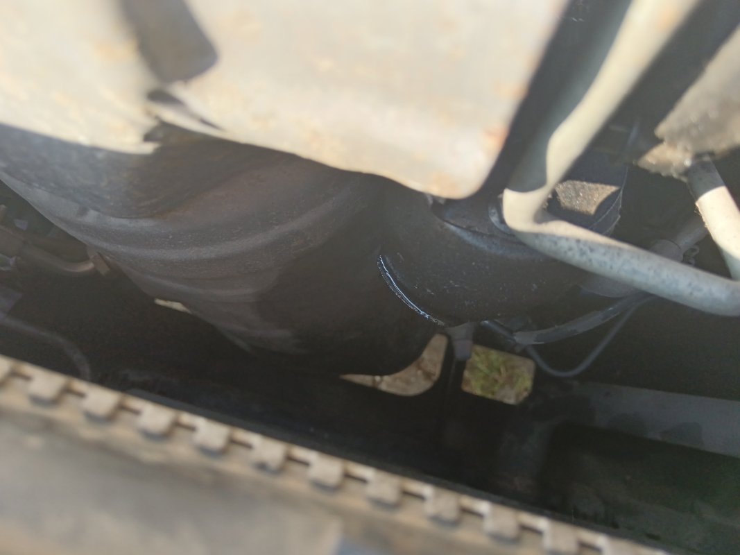

Rasturio sam tapacir u gepeku da pokušam sam da vidim kuda ulazi voda i primetih da su sundjeri i tapacir iza leve stopaljke (vozaceva strana) najviše vode upili.
Pregledao sam sve cemu sam mogao da pristupim u tom ćošku, pregledao sam takodje ceo keder, skinuo sam stop svetlo i jedino što sam primetio su ovu dva cepa:
Da li bi u njima mogao biti problem?
Ovako izgleda sa unutrašnje strane, a na ovom zaokruženom delu su sundjeri najviše vode upili.
Postovi: 12603
Re: Servis - Razno
MEni ovde nema nista ocigledno, najbolje da sednes u gepe, a neko preko sa crevom da sipa.
Ovde sa slika ne moze da se uoci da voda ulazi u cepove, vidi se trag kako ide ispod cepova.
Mora to tako, da bi nekako prbo utvrdio uzrok, kako bi znao sta da probas da saniras.
dosta lako se sa baterijskom lampom uoci odakle dolaze kapljice.
Srecno.

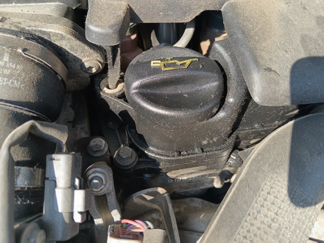

Zna li neko zašto ima tragova ulja oko čepa za ulje...
Da li je moguće da tu izbija?
Ima tragova i oko turba, čini mi se da se sliva od nekud...
C4 Picaso 1.6HDI je u pitanju.
Postovi: 5300
Re: Servis - Razno
