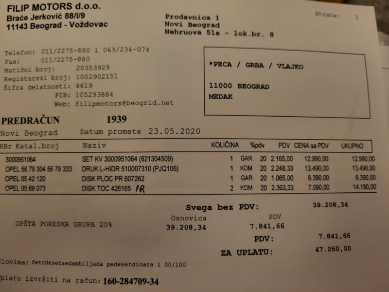

EDIT: Ipak sam nasao racun
Koliko vidim stavljen je Sachs set kvacila i LUK druk lezaj. Druk lezaj je zadnji majstor zamenio i stavio isto LUK, ista oznaka.
