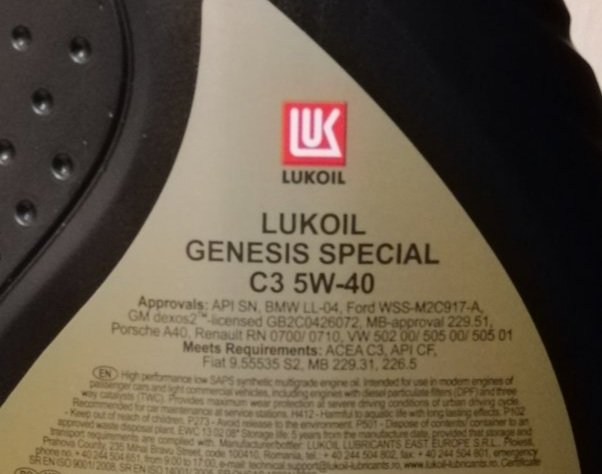

I jos jedna slika, sa prikazima, approvali, sve posteno napisano
