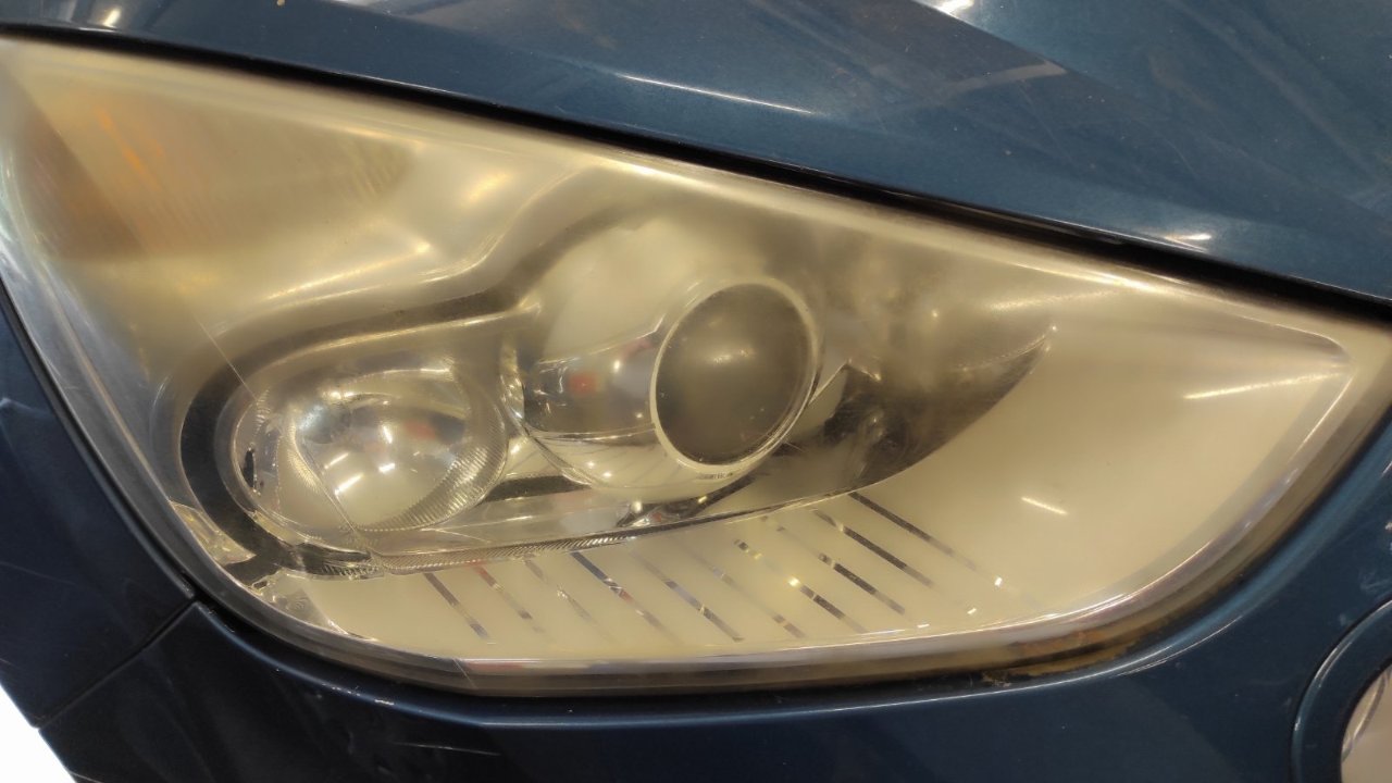

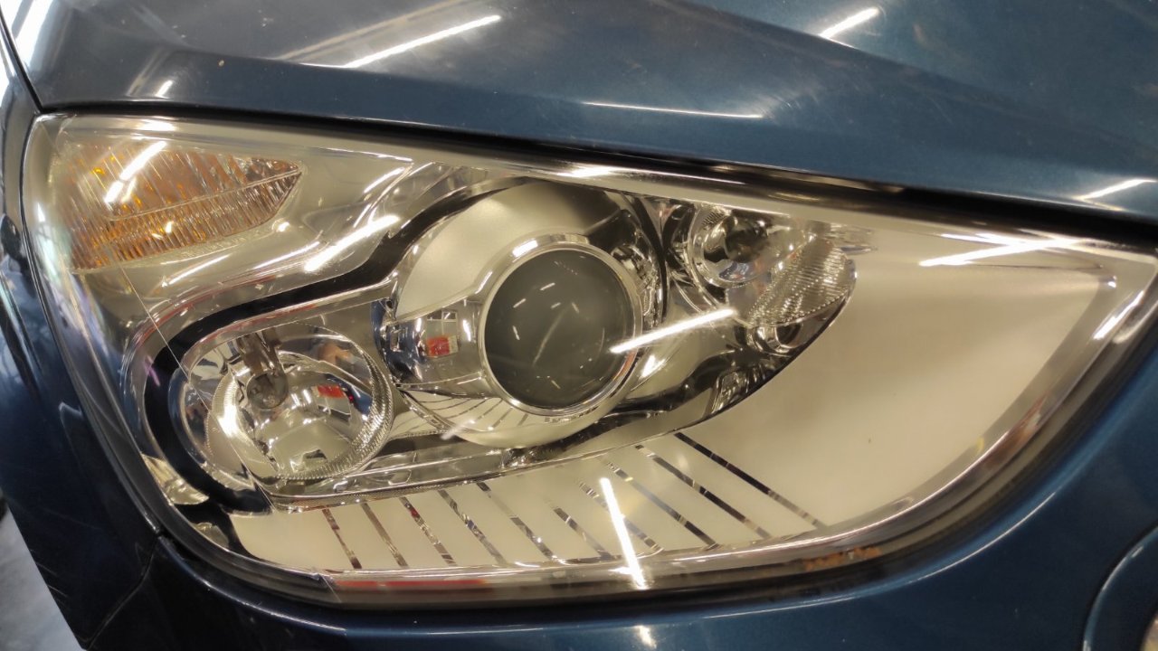

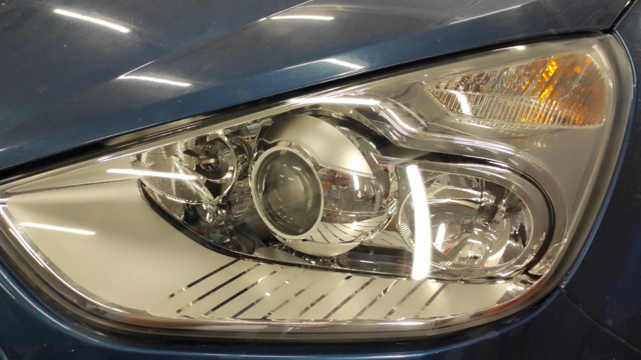

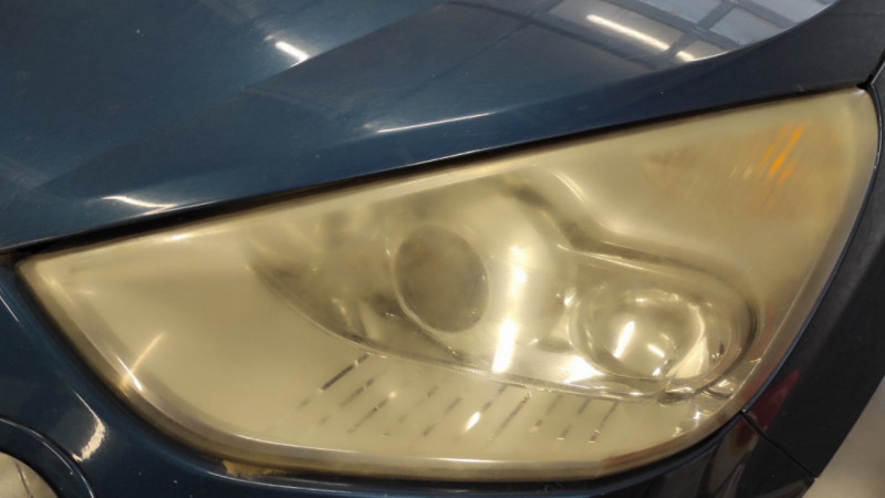

Polimerizacija pre mesec dana...

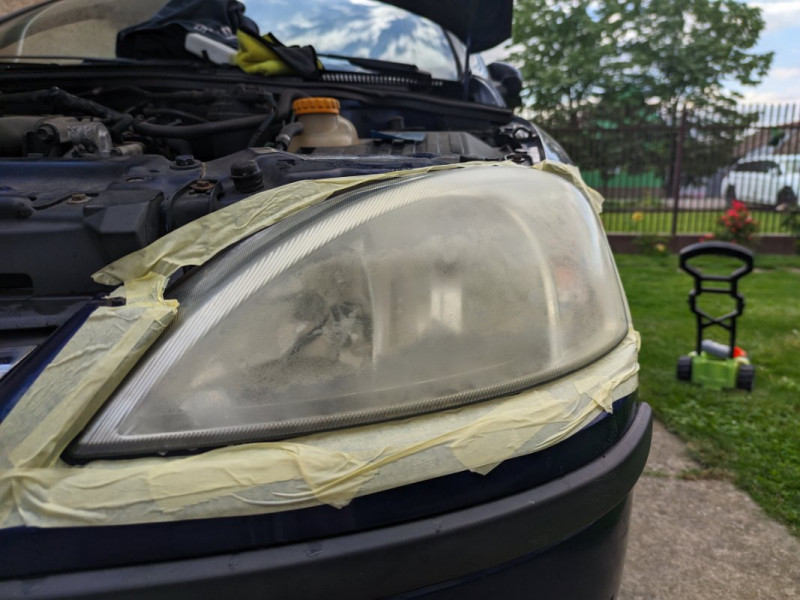

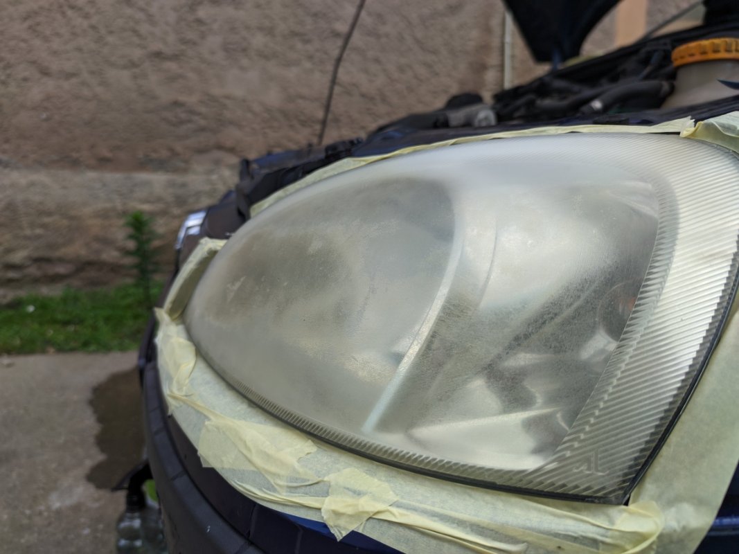

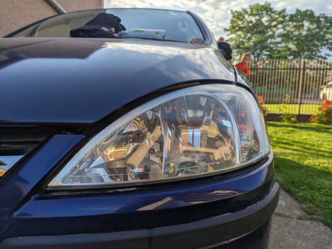

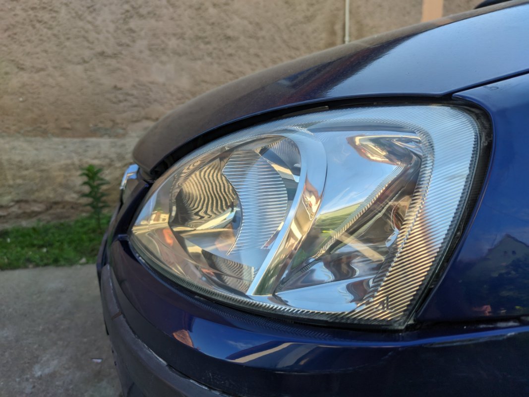

Kolegi se svidelo kako su ispali farovi na Astri, pa trazio da uradim i njegovu Corsu.
Smirgl 800-1000-1500, Sonax keramika.

Masinac napisao:Kolegi se svidelo kako su ispali farovi na Astri, pa trazio da uradim i njegovu Corsu.
Tvoje postove nisam uspeo da nadjem :/
Koji Sonax koristis kao zastitu?

Bukvalno na prosloj strani imas rezultate poliranja farova na moja 2 auta.
Koristim Sonax PROFILINE Headline coating (slika ispod). Kesica je mala, 5ml samo, ali ima je dovoljno za farove.
