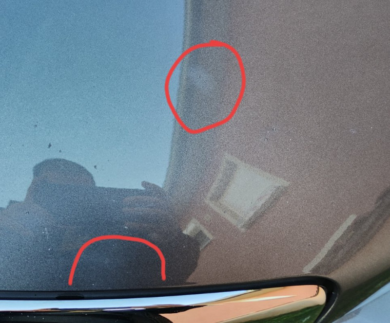

Pozdrav svima. Kako mogu da ove izbledele delove sredim u kućnoj varijanti? Skidao sam te crne tačke onim tar remover, malo jače trljao mikrofiber krpom i na kraju se skinula tačka ali mi to mesto izbledelo, vidi se pod Suncem iz nekih uglova. Kako kod morao bi celu haubu kad tad da sredim ali da li može ovo nekako da se sanira za sada.
Postovi: 10701
Re: Detailing
Fina polir pasta i polirka, to je najsigurnije i najbrže. Može i krpom, ko to zna, ali opet ti treba pasta.
