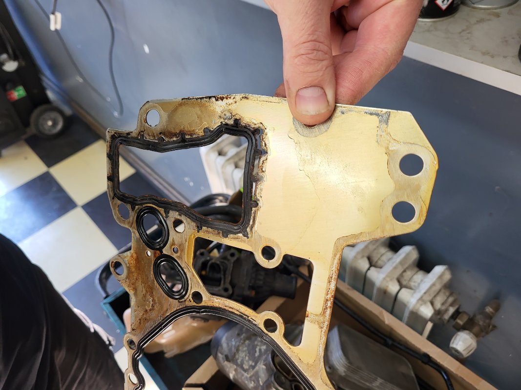

Otisao sam danas po auto, prvo jutarnje paljenje, nema vise lupkanja remenica kao ni tokom voznje. Antifriz ne mrda, creva su meka kad je ugasen a otvrdnu kad se upali auto ali nisu tvrda kao da pritiskas metalno crevo. Temperatura uredno stoji tacno na 90c. Generalno auto malo bolje i ubrzava sad. Buka sa druge strane je ostala ista, stvarno bucan motor za jednog benzinca, sa kojekakvim pridruzenim zvukovima
Moram da pohvalim pedatnost majstora, sve je obrisao, odmastio gde je bilo kapljanja pre i tokom intervencije da moze lakse da se primeti eventualna curenja danas sutra, kaze uvek tako praktikuje za auto koji se odrzava kod njega, lakse njemu kasnije. Obrisao je i ostala creva, plastike, usisnu glavu, toplotne zastite na izduvnoj, preslagao kablove... Za pohvalu.
Na preuzimanju auta, pokazao mi je punu kutiju delova koje je zamenio da vidim sta je otislo i sta je bilo pri kraju ili se prosto menja kad se rade ovakve intervencije... Opet za pohvalu, ovi prethodni majstori su bili u fazonu, auto ti je na parkingu, izvoli kljuc...
Predajem zeni auto pa nek tera, sad bi trebala da je duze vreme mirna...
Za kraj evo kako je izgledao dihtung na uljnoj pumpi (i nazire se malo i kutija sa starim delovima) :

Super da si našao pedantnog majstora, znači dosta.
