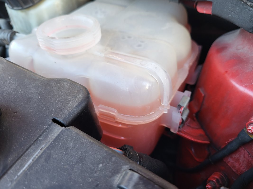

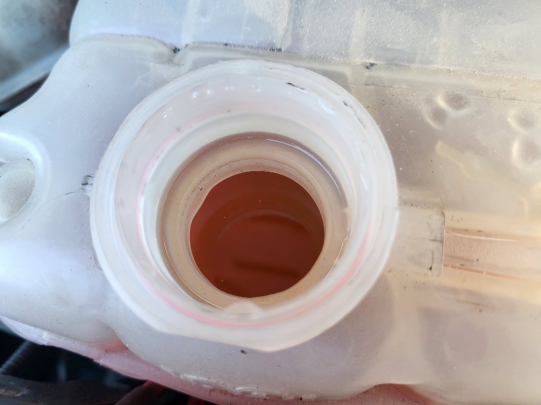

Evo stanja od jutros:
Nivo se spustio svega par milimetara a u posudi ne vidim tragove ulja niti skrame (u slucaju da je popustio dihtung hladnjaka ulja, koji takodje hoce da popusti na ovim motorima pa ulje zbog veceg pritiska udje u vodovr sa antifrizom).
Proverio sam i ulje koje mi takodje deluje da je na max mozda malo i preko.
Sta se ovde desilo, odakle toliko antifriza u boci, jer nije dosipano nista od pre majstora kad je sve pregledano...
Postovi: 12525
Re: Opel Astra J 1.6 116hp - check enigne lampica
Uterao je vazdusni cep negde?

Zvao sad majstora, kaze nista ne diraj (u smislu da vadim antifriz) samo dodji do mene nece se nista desiti za 3-4km.
Pa previše je sipano, treba odvaditi višak. Previše antifriza nije dobro kao ni previše ulja u karteru.
Treba utvrditi položaj oznake MAX i MIN pa prema tome regulisati nivo.
To da creva nema na stanju pa se poručuju je sasvim normalno i očekivano. Problem može biti ako se čeka 15+ dana mada ni 30 dana za isporuku nakon porudžbine nije neuobičajeno (govorim za druge delove i/ili druge marke)
edit:
pa neće se desiti ništa ni za 30km ali treba proveriti i podesiti nivo prema uputstvu.
Kao što je rekao majstor ne dirati ništa samostalno, barem dok se ne izuči kako sistem hladjenja funkcioniše.

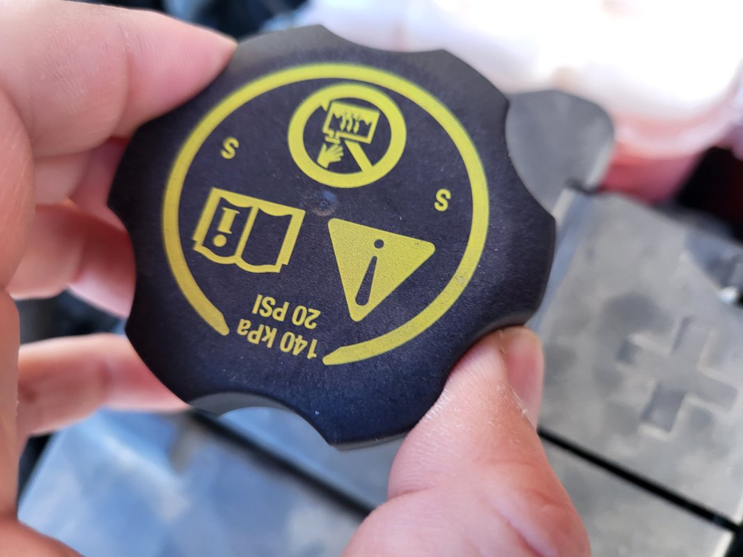

Prvo sto se tice check enigne greske, nema veze sa sistemom hladjenja, nisam zapamtio kod greske (P100XX) ali je vezana za varijabilnu remenicu/bregastu na izduvnoj grani, polozaj remenice i da ce performanse biti ogranicene tako nesto. Majstor resetovao gresku da vidimo damli ce se ponovo upaliti, nije se do sad upalila. Remenice se cuju na prvom paljenju ali u zadnje vreme su se dosta manje cule ili se uopste ne cuju vise. Takvo stanje je krenulo kad sam se prosle nedelje vratio od majstora, da li je on nesto cackao oko filtera ulja, dotezao nemam pojma kaze ni on ih nije cuo a pokazao sam mu snimak sa prvog paljenja gde se jasno cuju. Ali sobzirom da postoji problem sa izduvnom remenicom sad, videce majstor da li je sensor u problemu, solenoid ili sama remenica pa ce se menjati sta bude trebalo. Svakako sam se neckao da li da ih menjam jer su se cule na prvom jutarnjem paljenju i zenu vec nerviralo (kao da palim dizel a ne benzinac :) )
Sto se tice posude za antifriz, dok sam dosao do njega, nivo je opao, temp je bila celo vreme voznje ok, pratio je posle i dijagnostikom u leru. Zeljena radna temperslatura motora je 105c (pise lepo u dijagnostici), pratili smo temp, ventilator obori temp na ispod 100c (taman se ugasio pre nego sto smo nakacili dijagnostiku), malo jaci gas u leru, dize se iznad 105c, pusti gas i auto krece nekako da obara temp iako se nije upalio jos ventilator a termostat je zatvoren (0%). Ubrzo kad je raskacio dijagnostiku, upali se ventilator. Termostat se otvara na jos visim temperaturama. Kaze sto se tice temperatura tu je sve ok. Sto se tice nivoa antifriza problem je u cepu i mozda u samoj posudi, cep sigurno menjamo za posudu ce jos da vidi kad je bude skinuo. Jedno crevo je stiglo a drugo verovatno sutra tako da je zamena zakazana za utorak sledece nedelje a dotle mogu da vozim auto po njemu, nece ni remenica ni antifriz praviti problem. Svakako planiram da ga ne vozim do utorka.

Ti si imao vazdusni cep, ti motori se sami otzrace, i kad ti se otvorio termostat, vazduh se vratio u bocu. E sad sto se to desava, to je druga prica i ova creva su previse naduvana, moja stara 17 godina, normalno izgledaju.
A istina je ako je cep los tj ne drzi pritisak i ako dobro ugrejes motor, da ce motor da prokljuca.
