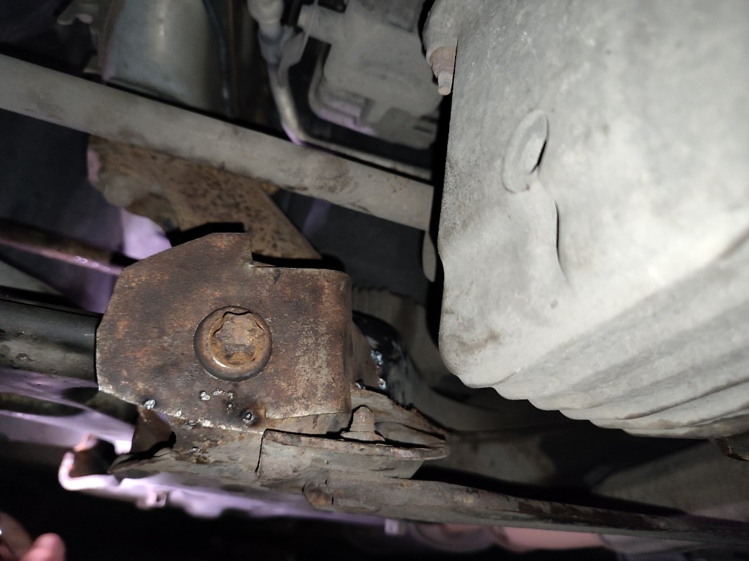

Dobar dan. Molim za pomoć. Kupio sam polovan auto Fiat Punto 1.4 benzinac , u vožnji osetih da nešto lupa neki tup zvuk ispod kad kočim ili usporim. Odveo sam auto kod majstora uradio je reglažu, zamenio stabilizator i zamenio 4 silen bloka. E sad na jedno mesto napred kod desnog točka gde je zamenjen silen blok stavio je neko parče lima, i malo zavario kao da drži to mesto, tako sam shvatio. Jel ok to što je uradio? Onda rekao mi da treba bolje da se zavari i da zato vodim kola kod autolimara da on to bolje uradi. Moje pitanje kad odradim to hoće li auto biti bezbedan za vožnju i dal ću proći tehnički pregled? Pomozite mi ko zna, hvala unapred. :thumbup:

Pa ne znam da li se odvalio neki deo karoserije gde se vezije trap. Pa da su šrafovi predugacki ili sada ima nekog lufta ili je viljuška se pojela u silent bloku pa da fali mesa. To bez gledanja ne moze ti niko reci.

sebekkg napisao: 28 Jul 2023, 10:39 Pa ne znam da li se odvalio neki deo karoserije gde se vezije trap. Pa da su šrafovi predugacki ili sada ima nekog lufta ili je viljuška se pojela u silent bloku pa da fali mesa. To bez gledanja ne moze ti niko reci.
Evo kako izgleda, probao je taj lim da zavari.

Zanima me, kad autolimar to zavari, jel ću proći tehnički pregled? I drugo pitanje postoji li mogućnost zamene viljuške, ramena? Zasebno. Hvala .

Ako nije preskupo da se zameni ceo taj deo za novi bez budzenja nekog ja bih to zamenio ali ako je preskupo, a neki majstor moze da namesto sa ovim limom da to bude kao podloska da se usrafi lepo silen blok iza onda sto da ne. Samo idi kod nekog krstenog majstora da ti kaze koja ti je solucija isplativija.

Da razumem te , slažem se. A reci mi ako zavari taj lim dobro hoće li biti bezbedno za vožnju i dal ću proći tehnički pregled?

Ovo izgleda kao nosac ramena, opterecen je pri kocenju najvise, nije zgodno ako nije zdrav. Na tehnickom je velika sansa da nece ni primetiti, no to nije bitno, bitno je da odes kod nekog ko se razume u tvoj tip auta i da pregleda detaljno sta moze da se uradi.

Hvala na odgovorima savetima. Da, moram da vidim kod majstora šta najbolje. Da li to može biti da lupa u vožnji? Ili nešto drugo?

Zamenio sam prednji trap, dva silen bloka, i stabilizator .. sad je sve ok . :)

A ovaj nosac zavaren?

Skinuo je to.. valjda je lupalo taj lim kad se koči cima u vožnji. zamenio je trap, viljuške su dobre . Uradio je reglažu . Sad ok. :pijemcaj:
