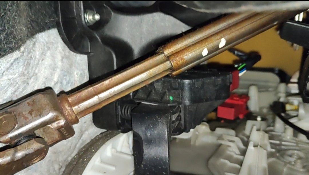

Post od Čarli »
Usliko sam ispod pedale ako može ponešto da se vidi ovako
Postovi: 10087
Re: Grande Punto problem sa pedalom gasa
nema tu sta da se gleda sa slike, opruga deluje da je na mestu, opipaj je rukom vidi da li ima funkciju, pomeraj pedalu gore dole, ako je sa oprugom sve ok a 99% jeste onda moras kod nekog majstora da ti to resava mi svakako ne mozemo, ja sumnjam na taj senzor pedale gasa ali ne mora da znaci, sam ne mozes nista da resis moras kod majstora
