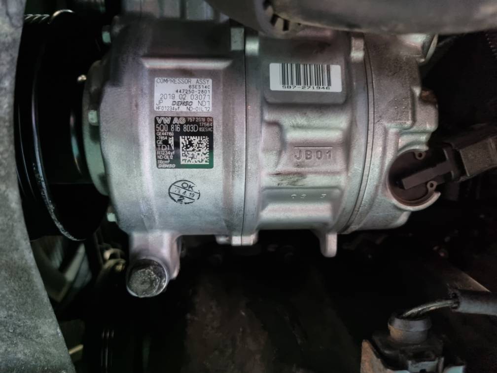

Danas ugradio na A4 2010, komplet 280€.
P.S. Setih se i zaboravih slikati remenicu. Slikacu sutra sa starog, da vidite kako izgleda.

Nije ovo zamenski, ovo je originalni sto sam ugradio. Za VW ima nabavke originala.
Sto ne bi radio i zamenski Denso, Valeo,Delphi...rade i za prvu ugradnju.
