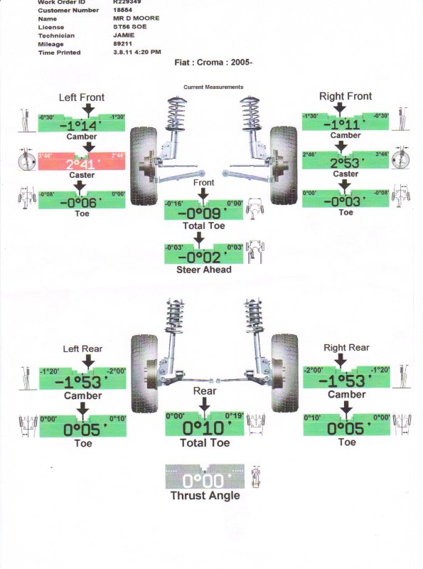

Mozda imas problem sa geometrijom zadnjih tockova pa iz nekog razloga se mozda nisu pozdabavili tim. Imas li izvestaj sa zadnje optike? Evo sa drugog foruma podaci, ne mora da znaci da su iste tolerancije kao za tvoj auto, ali moze se i to naci. Jel bilo nekih drugih intervencija od kad su poceli problemi?

@dragvorl problem je tu otkad je kupljen auto pre 2 god.
Iskreno nemam te izvestaje sa optike. Ali znam da su kacili one senzore na sva 4 tocka.
