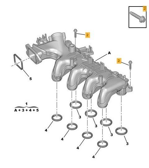

Na skici ima zasebno kao deo, obeleženo je zasebnim brojem. To su 3 i 4 .
A cela usisna je komplet pod brojem 1 i sastoji se do A (tela) +3+4+5 dihtunga.
Sudeći prema skici potrebno je zameniti i šrafove , pod oznakom 2, jer su verovatno za jednokratnu upotrebu.
Druga stvar je dobavljivost i stanje na lageru kod tih u prodavnicama, svega toga pojedinačno ili sklopa kao celine.
Otpad??
A cela usisna grana ako je skupo 60tak evra onda jbga, treba neki prostiji i jeftiniji auto (to znači ne dizel, ne savremeni) tipa Jugo ili slično starije konstrukcije sa malo ili nimalo plastike da bude reper mogućnosti.
Tu su dihtunzi od "papira", ako ih nema naprave se/ izrežu iz table materijala/ samostalno, namaste i sve 5.

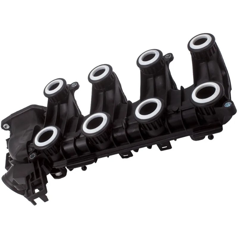

Zar ti "plasticni krugovi" nisu gumeni dihtunzi koji dolaze u setu??
Ja sam te "krugove" menjao na Volvou V50 2.0d (hdi) na usisnoj grani i lako sam ih nasao/nabavio.
Postovi: 25227
Re: Peugeot 307 1.6 hdi 90ks usisna grana
Jesu bitne, ja sam skoro menjao to. Tu vuce fals vazduh kad su neispravne zaptivke i to odmah utice na sagorevanje. Evo jedan primer gde se moze kupiti
Postovi: 11313
Ima to da se kupi. Samo idi u bolju prodavnicu. Traži da budu elring-ovi ili victor reinz-ovi. Oni su dobri.
