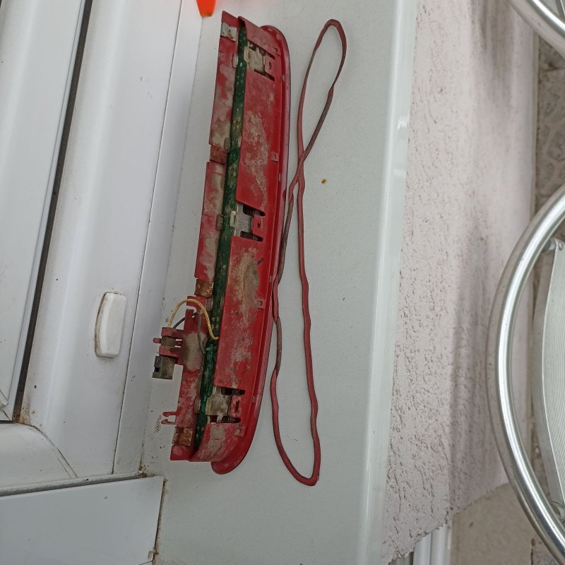

Pozdrav ljudi,
Naime poskidao sam ceo tapacirung da bih utvrdio kuda mi ulazi voda u prostor za rezervni tocak (problem opisan par postova iznad).
Razlog problema jeste propala dihtung gumica centralnog stop svetla - slika u prilogu.
Mislim da nema smisla vracati i petljati sa istom. Razmisljam se da na ostavim bez gumice i stavim sanitarni bezbojni silikon tamo gde je bila gumica.
ili mozda da jurim da nadjem rezervnu bicikl gumu probam da zalepim novu gumicu i vratim sve na mesto. mada nisam siguran kako ce to da drzi.
Srdacan pozdrav.
Srdacan pozdrav.

Ako ti nije frka za neko buduće skidanje, stavi silikon.
