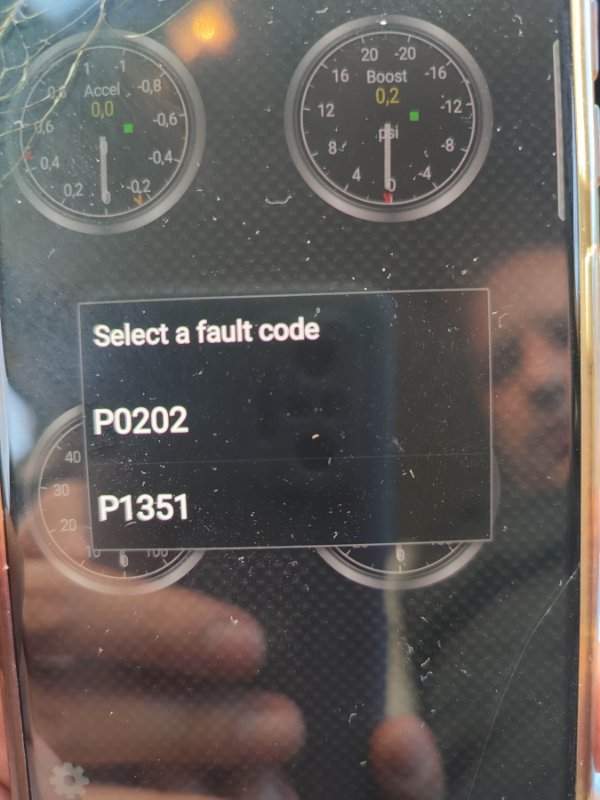

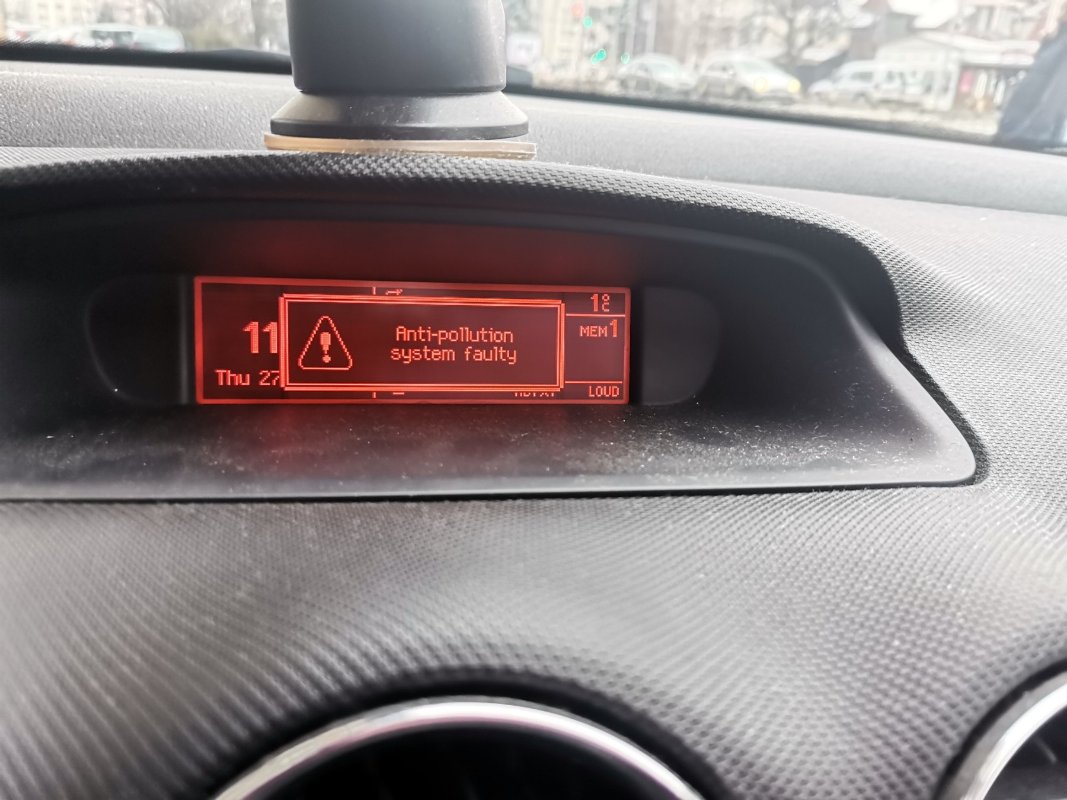

Pozdrav svima,
Desava mi se vec 3-4 puta ove godine da mi se na autu javi greska "Anti-pollution system faulty". Uvek se posle par sati ta greska sama nekako izbrise. Jednom sam vodio kod majstora i rekao mi je da je video da je druga dizna bacila neku gresku i da moram da ostavim auto ako se opet desava... Sledeci put kad se desila, otisao sam kod drugara koji ima dijagnostiku na telefonu i pogledali smo i obrisali gresku (vidi sliku u attachmentu). Danas mi se to opet desilo cim sam izasao na autoput i prvi put se desilo dok ja vozim, ranije se desavalo uvek dok supruga vozi. Uz tu gresku, prikazalo se i nesto za Particular filter. Nisam mogao da uhvatim gresku jer sam vozio ali je auto mnooooogooo sporo ubrzavao, jedva sam dosao do 130km/h. Posle 10km sam probao jace da stisnem gas i bez problema otisao na 160km/h. Nakon sto sam stigao na cilj i pokretanja auta posle par sati greska je opet nestala i sve je normalno. Sta ovo moze da bude, da li je neko imao slicnih problema? Ne bih bas da menjam diznu tek tako jer su jako skupe. Dpf?
Da napomenem, auto se uglavnom vozi po gradu na bas kratim relacijama, mozda jednom u mesec-dva izadjemo na autoput.
U attachmenu je slika kada se pojavila greska za Anti-pollution i kodovi gresaka kad sam ih brisao preko telefona.

DPF filter i dizna su u problemu. Zbog dizne ti prepunjava DPF.
Verovatno veoma cesto radi regeneracije jer nabija pritisak i zbog toga ti i slabo ide.
Treba da sredis neispravnu diznu i da ocistis DPF ukoliko nije otisao skroz u bananu.
Proveri i stanje EGR ventila.
