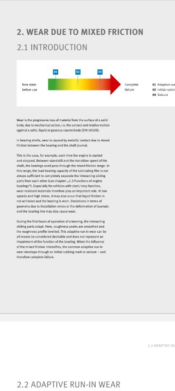

Evo za tebe malo gradiva, kad vec pricam, sto kazes u prazno. Ista prica kao sa akumulatorima, i servisom na 30kkm, sve u funkciji post prodaje, jer mora da se stvori pofit. U garanciji ce raditi.

Samo menjaju leteće ležajeve jer Švabo nije gasio start stop prvih 300.000km. Ne zajebavajte.
Placebo. Ne samo da motori traju, nego će većina drugih delova na motoru da bude zamenjena pre nego ležajevi na startstop autu.

nidza napisao: 19 Apr 2023, 14:19 On ga je podmazao posle par sekundi čitavog, tako da tu više ne postoji "hladan start". Ne bih se ja brinuo, nije to nešto uvedeno juče, a kola prelaze nikad više. Trpe n vlasnika, decenije i stotine hiljada km.
Meni je ovaj post zasmetao, da je sve podmazano za par sekundi i da nema hladnog starta. Jednostavno netacno, jer vozim i vozio sam auto koji i te kako gasi nezagrejan motor i drnda ga samo tako. Ali posto auto nije moj ne gasim SS, na zeninom (koji jel isto nije moj :rofl: )uvek gasim.
Postovi: 22167
Re: Start-Stop sistem
Ajde de, hladan start je hladan i suv motor, posle dužeg stanja ugašenosti. Čim je malo radio, to više nije ni približno isto, ulje je već svuda gde treba da bude, kakvo - takvo, očigledno zadovoljavajuće čim ne pravi probleme, naročito sa aktuelnim 0w-XX formulama.
Dokle ćemo da se bavimo problemom koji nismo dokazali da je veći problem od dugačkog spiska mogućih problema za stariji auto koji su na spisku daleko iznad?
